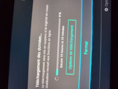

Débit très lent Nintendo Switch
Bonjour,
Je souhaiterai avoir des précisions sur l'utilisation de mon forfait data. Je l'utilise pour faire un partage de connexion sur ma Nintendo Switch.
J'ai un débit de très correct en 4G plus, en revanche les téléchargements de mes jeux une vraie catastrophe sur le Store officiel de Nintendo. Je suis à 20 heures pour un jeu de 6Go hors sur un autre partage de connexion chez un autre opérateur je suis à même pas 20 minutes.

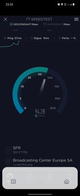

Bonjour,
Merci pour votre réponse, j'ai testé avec un autre opérateur en 4G aucun souci. J'ai l'impression qu'il y a un bridage côté SFR ?
J'ai essayé sur plusieurs antennes différentes SFR et impossible (même dans d'autres villes avec des débits en speedtest à plus de 60 mbps), le temps est extrêmement long et le téléchargement très très lent...

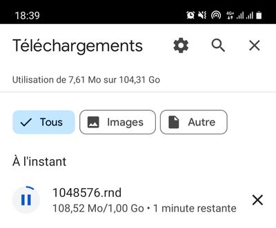

Voilà ce que je peux te donner. Un débit très bon sur un fichier de 1 Go j'ai pas pu avoir le débit
Le jeu fait même pas 7Go +de 6h et 1Go 1 minute via http

Bonjour @jeremyca04
Sur lequel des sites plus haut ? hébergé par free ? hebergé par un des liens multiples liens de testdebit.info ?
As-tu ce "bon" débit sur d'autres tests des multiples liens proposés, notamment via la page de de testdebit.info qui a vraiment des ficheirs et des serveurs un peu partout.
Si tout est OK et rapide vers tous les "autres" serveurs que Nintendo, on ne peut qu'imaginer une raison de ce genre :
- pépin spécifique entre réseau SFR et Nintendo (pourtant mon fils ne m'avait jamais parlé de cela auparavant avec sa Switch)
- pépin ponctuel sur le jeu en particulier qui tu es en train de télécharger
- pépin ponctuel sur ta session en cours de téléchargement (personnellement j'ai déjà vécu ça avec les téléchargement depuis l'App Store d'Apple : normalement ils sont hyper réactifs, et pourtant de temps à autre, rarement, j'ai une barre de progression anormalement lente => dans ces cas-là je stoppe le téléchargement en cours, et je recommence, et habituellement ça repart à la vitesse de la lumière lol 🤣)
Comme ça, avec si peu d'infos, à part faire ce genre d'hypthèses (il peut d'ailleurs y en avoir d'autre) difficile de conclure comme je le disais. Peut-être que ds tests complémentaires pourraient t'aider à le cerner :
- Hypothèse 1 ci-dessus : multiplie les essais de téléchargements depuis les pages que je t'ai données, si tu en trouves qui rament anormalement, ça voudrait dire que dans certains directions du réseau, SFR a du mal à communiquer
- Hypothèse 2 ci-dessus : après avoir (enfin) fini de télécharger ton jeu, essaye-en un autre, ou une démo gratuite, pour voir si tous sont aussi lents
- Hypothèse 3 ci-dessus : évidemment je pense que tu n'as pas envie de stopper ton téléchargement en cours, mais lors d'autres essais ultérieurs, dès que tu en as un bizarrement long (par exemple une démo gratuite) tu arrêtes tout et tu recommences pour voir si cela va plus vite.
Bonne chance,
à+

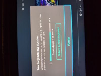

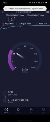

Ton fils télécharge via la 4G aussi ou en Box internet fibre ou autres ? Moi je n'ai qu'une hypothèse d'ailleurs j'attends le retour d'un avis SFR.
Surtout toutes les antennes et dans différentes villes que j'ai pu essayé en 4G le temps est le même, très long jusqu'à 6heures voir plus si des gros jeux.
Pourtant sur une autres consoles que Nintendo, aucun souci de débit....
Sur une 4G autres que SFR le débit est très bon. Je pense à un souci SFR et Nintendo donc.

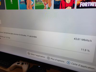

La preuve en image, et je suis en 4G...

Hello @jeremyca04
Box.
Mais si SFR avait un "problème" de peering (explications ICI et LÀ) entre son réseau et Nitendo, alors tout le trafic provenant de SFR échangé avec Nintendu serait touché.
Du coup le fait que le problème ne se soulève qu'en 4G ne plaide plus trop pour un problème de peering comme je l'imaginais dans ma première réponse.
En effet, les éléments que tu viens de verser dans ta dernière répobse (notamment, si je comprends bien :
- que sur n'importe quel jeu de Nintendo c'est pareillement problématique en 4G
- alors qu'avec d'autres contenus d'autres consoles, ça passe nickel en 4G
alors, par voie de conséquence, cela est évidemment un problème centré sur le lien entre SFR et Nintendo, c'est l'évidence... Après "quel" problème ? Comme dit plus haut, déjà le peering insuffisant ne semble pas la "vraie" raison.
Tu attends un retour du service technique de SFR sur un tel problème ? Si oui, j'ai bien peur que tu n'aies rien de certain et surtout rien qui ne résolve ta situation.
Même si, comme je venais de le dire, je ne crois plus trop au peering dimensionné insuffisamment (d'ailleurs autre question : est-ce que cette lenteur est exactement la même à toute heure, y compris en heures creuses ou consates-tu des améliorations suivant l'heure).
Mais donc, si ce n'est pas du peering "trop faible", cela pourrait très bien être du "peering volontairement réduit" : assez difficile à prouver, mais d'un point de vue technique c'est déjà arrivé chez d'autres FAI, notamment chez Free envers YouTube (lire ICI).
Mais si cette dernière hypothèse est la bonne, tu ne dois donc pas être le seul touché par ce problème visant spécifiquement le lien SFR-Nintendo : j'imagine que tu as creusé internet pour ton problème ? As-tu trouvé d'autres cas exactement similaire (problème purement en 4G, et purement entre SFR et Nintendo alors que c'est rapide pour d'autres contenus ?)
