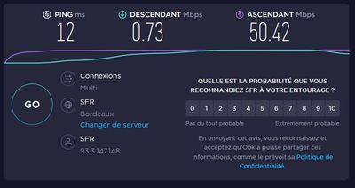

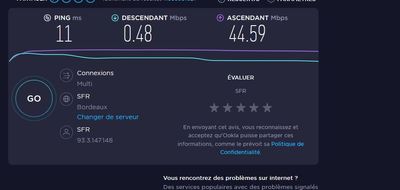

Depuis samedi/Dimanche je n'ai plus du tout de débit descendant.
D'une connexion coaxiale excellente (avec quelques déconnexions mineures ci et la; "mais tolérables'-un reboot et hop) je me retrouve avec 0.5mo de débit descendant et plus du tout d’accès a la TV. Autant vous dire que je suis dans le noir...
Aprés avoir fait toutes les manipulations soft et matérielles possibles, e trois appels infructeux au légendaire 1023, qui me promette de me rappeler sans le faire, maintenant je dois attendre 48h de plus (donc +72h pour peut être être rappelé par un technicien (!), mais zéro intervention de prévue pour l'instant.
Dans leur grande mansuétude.Sfr m'a fourni un boitier 4g, après une heure d’attente en boutique; malheureusement celui ne fonctionne pas (débit 4g :0.25mo..)
Je sens que cela va trainer longtemps...Le service client est le pire qui soit.

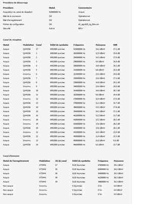

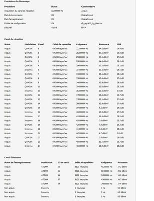

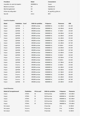

Hello @Shamm
Étonnant qu'il te reste un poil d'internet, mais plus de télé... D'habitude le signal télé est celui qui résiste le mieux.
En tous cas il me parait manifeste que tes fréquences câble sont grandement à la peine (avais-tu gardé des captures des périodes "où ça allait bien" pour comparer ?)
- les lignes avec SNR 0 dB au bout, et pas toujours les mêmes suivant tes captures, sont un très mauvais signe sur la qualité du signal
- et les valeurs de l'ordre de 26/28/29 dB sont vraiment inhabituellement faibles (cf. normes habituelles ICI) => moi j'ai plutôt autour de 42 dB (et une puissance entre -4 et +4 selon les lignes).
Bref, tes fréquences ne vont pas bien du tout :
- soit le réseau SFR de ton secteur a un souci en amont de ta box => ça vaudrait le coup de questionner tes voisins chez SFR en câble
- soit tes câbles sont abîmes ou mal branchés
- soit ta box a subi une panne (j'imagine que tu l'a déjà redémarrée pour voir si ça résout quelque chose)

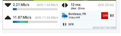

Tiens ? Ton smartphone et son forfait mobile capte mieux que le webtrotter lui aussi sur réseau mobile ? C'est en effet décevant du webtrotter
(bon évidemment avec la panne 4G qui se sur-ajoute, c'est pas mieux hélas)...
Hors considérations Ping et stabilité inhérentes a la 4g :
Iphone : entre 2 et 12 mbps
Webtrotter ZTE : entre 0.25 et 1 mbps
