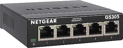

est ce que si je branche ma box près de la box, que j'envoie le signal sur tout les prises, est ce que sur celle du séjour  j'ajoute un hub dans ce genre814lMQ5y9GL._AC_SX425_.jpg
Est ce qu'au séjour je pourrais brancher en ethernet ma console, ma tv et mon décodeur TV?

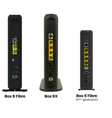

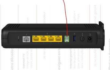

 Si vous avez  souscrit  SFR Fibre Power :  vous allez avoir la Box 8 : demandez la BOX 8  à 4 sorties Ethernet !!
 L'installateur part du boitier PON  (optique  ) de  ce boitier il se branche sur l'entrée optique (vert)  de la Box , vous avez 4  sorties Ethernet .
 A vous de lui demander où placer ce boitier PON  dans votre salon ?

Si vous obtenez une box 8 2ieme génération, elle aura même taille et sorties que votre box7

Alors j'ai un peu avancé dans ma problématique, j'ai reçu la box 8 avec 2 ports Ethernet. J'ai bien essayé de faire un échange avec le 1023 pour avoir celle avec 4 mais impossible, j'ai même essayer d'avoir une box8 de 2eme génération qui semblait plus petite mais rien n'y fait. Les différents interlocuteurs que j'ai eu m'ont tous signifié qu'ils n'avaient pas la maison sur le type de box qu'il envoyait.

Maintenant avec ma box au dessus je dois faire un trou pour faire passer le câble optique, le câble pour le téléphone et je voudrais juste un seul câble ethernet auquel je brancherais un hub auquel je brancherais 4 fils pour alimenter les 4 pièces.
Est ce qu'ensuite dans mon séjour je rajoute un autre hub pour alimenter plusieurs appareils, ça ne risque pas de faire beaucoup???
