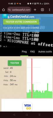

Je suis passé de Orange à SFR il y a un peu plus d'une semaine. Quant à présent je regrette amèrement.
J'ai pris l'offre fibre très haut débit avec option tv. Le soucis est que la connexion est très instable. J'ai fait un test de stabilité. Sur moins d'une minute je passe de 50 à 80 de ping, puis 300 de ping, bref, ça ne devrait pas arriver avec la fibre. La tv freeze, la qualité se dégrade constamment, même l'affichage d'une simple page web sur mobile en wifi prend plus d'une minute, ça va plus vite en 4G, le débit annoncé à la souscription est loin d'être là, pourtant ça fonctionnait très bien quand j'étais chez Orange.
J'ai fait appel au service client qui m'a fait redémarrer et reset la box, et ça n'a rien régler. Je ne vais pas rappeler car à part me faire reset la box il ne se passera rien d'autre.
Avez vous une solution svp ?
Ci dessous le test de stabilité
Le "test de stabilité" que tu produis semble être extrait d'un smartphone
- => donc mesuré en wifi ?
Ça n'est pas convaincant pour aider à trouver où est le maillon faible dans l'affaire (en amont, sur la fibre ?... ou en aval dans les conditions du wifi à l'intérieur de ton logement par exemple ?)
- => il faudrait faire des premiers tests purement en Ethernet et sans wifi pour mieux éclairer la situation avant de se pencher sur le problème du wifi.

Merci pour vos réponses.
La connexion a été rétablie d'elle même dans la nuit.
Après cet incident j'ai remarqué que la connexion en ethernet s'est stabilisé, j'ai refait un test de stabilité en ethernet, sur une min j'ai un ping max de 24ms avec une moyenne à 16ms ce qui est excellent. Par contre en wifi toujours très compliqué, avec des pic à plus de 100ms. Le problème viendrait donc de mon WiFi, pourtant la box est dans la pièce à côté, maison récente fin années 80 donc pas de murs de 50cm en pierres. Je songe à un mettre un répéteur wifi à côté de la TV, à noter qu'avec la box tv la qualité est bonne mais lorsque je passe par une appli tierce la qualité n'est pas bonne. Hors, ayant deux tvs dans la maison et une seule box tv, je suis forcé d'utiliser une appli tierce en complément.
Y'a t'il des réglages à tester avec le WiFi avant d'entreprendre autre chose ?
Merci par avance
OK, c'est une bonne nouvelle et effectivement le premier point à valider pour estimer si la connexion est correcte.
Donc ça roule en Ethernet désormais.
Ça n'exclue pas un obstacle gênant et un parcours des ondes qui deviendrait compliqué.
Pour avoir une meilleure idée de ce qui se constate chez toi il faudrait :
- donner les débits/latence wifi testés au pied de ta 1re TV : par exemple le tableau de résultats de https://www.speedtest.net/ ou https://testdebit.info/ ou https://speedof.me/
- comparativement donner les mêmes résultats obtenus au pied de ta 2e TV
- Peut-être regarder si les canaux wifi sont encombrés par des voisins autour de chez toi et en choisir d'autres : https://lafibre.info/wifi/quel-canal-wi-fi-choisir-pour-optimiser-son-debit/
