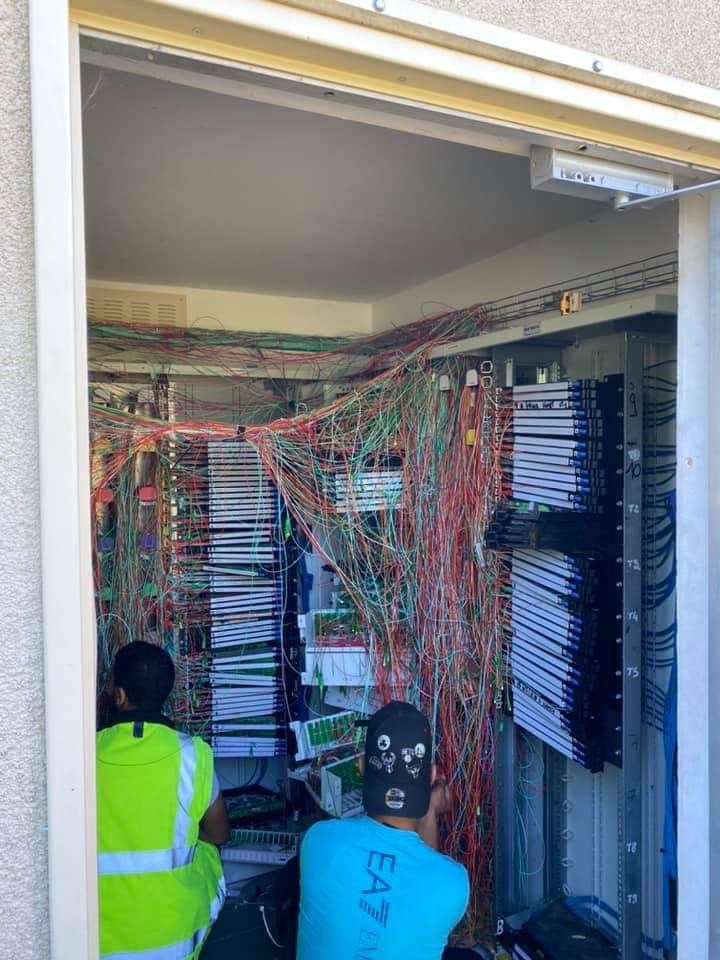

Je me permets de joindre une photo du local technique, je crois que cela parle de lui même.
Oh que oui, c'est la zone, le bazar ! Et tellement identique à bon nombre d'autres armoires 🤣
Mais difficile de dire ce qu'exprime réellement ce bazar, car il y a 5 types de techniciens qui viennent agir dans ces armoires :
- les techniciens de l'opérateur d'infrastructure (SFR FTTH devenu XP FIBRE chez toi) : responsable du fibrage (unique) des logements jusqu'au point de mutualisation, dit PM (sauf les derniers mètres réalisés par le technicien du FAI commercial du point 2 lors du 1er abonnement)
- les techniciens des 4 FAI commerciaux SFR/Orange/Free/Bouygues (pour faire les raccordements dans le logement de leurs clients, puis d'orienter la fibre posée par l'OI (qui correspond à ce logement et remonte jusqu'au PM,
C'est bien pourquoi l'ARCEP a tapé du point sur la table
- pour essayer de sortir de ce bazar de fibres dans tous les sens surnommées "plat de nouilles" voir ICI, et LÀ
- et pour dénoncer qu'actuellement, tout opérateur confondu, un tiers des raccordements fibre se passent mal en fait, voir ICI
Avec les symptômes que tu décris, il y a 2 causes possibles :
- soit le FAI commercial n'a pas assez de place pour le nombre d'abonnés au niveau de ses coupleurs à lui en aval du réseau mutualisé à partir du PM (c'est en vérité le cas le plus fréquent que ça soit insuffisant sur le réseau de collecte du FAI... Ce qui ici serait du ressort technique de Orange qui a sous-dimensionné son évaluation des ressources nécessaires par rapport au "succès" de ses abonnements... Mais tu dis que Orange jure ses grands dieux que ce n'est pas eux, pourquoi pas).
- soit l'opérateur d'infrastructure (ici pas exactement SFR, mais SFR FTTH renommé XP FIBRE) qui n'a pas déployé assez de fibre depuis les logements jusqu'au PM (cas plus rare, car c'est carrément une énorme faute professionnelle puisque l'OI est censé faire au préalable (et indépendamment des abonnés réels) autant de raccordements vers le PM que de logements existants (il est même payé pour ce travail initial). Normalement les raccordements manquants ne devraient correspondre qu'à des constructions postérieures au déploiement initial de l'infrastructure, qu'il vient compléter au fil des permis de construire. Néanmoins une telle faute peut arriver, et dans ce cas c'est SFR FTTH le responsable.
Tu peux te faire une petite idée (oh ça ne te permettra pas de tout conclure) sur le pourcentage des logements de ton quartier qui ont effectivement et réellement un raccordement fibre mutualisé remonté jusqu'au PM (on n'est pas encore toujours à 100% ) : il se lit dans la page de résultats d'éligibilité via https://www.degrouptest.com/
Mais indiscutablement le genre de mésaventures complètement anormales que tu relates se trouvent de temps à autres sur les forums hélas... Cela me laisse pantois.
Bon courage !

Merci beaucoup pour toutes ces précisions, c'est très instructif. A ce stade, et au vue des réponses contradictoires d'Orange, je ne suis pas certain que le problème vienne en effet de SFR, ou de sa filiale ; c'est pourquoi, je me suis permis de poster sur ce forum.
J'ai fait un test sur degrouptest.com, il indique que le point de mutualisation est utilisé à 93%.
Attention, à l'interprétation de ton "est utilisé à 93%"
La vrai texte sur degrouptest est "Logements fibrés sur ce PMZ : 93%"
- cela ne signifie pas qu'il est "utilisé à 93%"
- il pourrait très bien être (avec ce chiffre) totalement inutilisé si personne ne s'est abonné dans le quartier à un FAI commercial disponible
- cela signifie que 93% des logements qui en dépendent en aval sont actuellement raccordés au PM
- donc, quand toutes les autorisations seront obtenues (des copropriétés) et que tout le travail préalable de XP FIBRE (dans ton secteur c'est eux) sera fini, alors ce chiffre aura vocation à atteindre 100%... même si personne n'utilise ces connexion fibres du point de mutualisation 😉
Le fait qu'il ne soit qu'à 93% dans ton secteur semble démontrer qu'il doit y avoir un nombre significatifs de logement dans ton secteur encore en état "programmés" et non encore raccordés (dans mon secteur c'est à 97% et il manque plus de 40 bâtiments au décompte sur cette page, qui ne sont toujours pas reliés depuis environ 4 ans que la fibre est arrivée).
