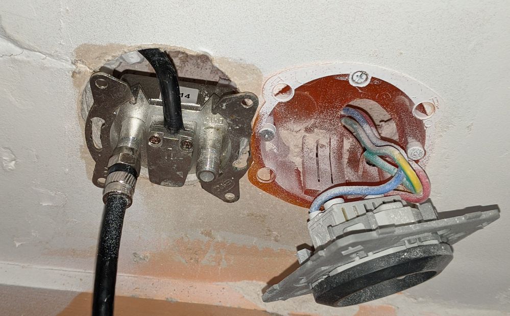

Après des travaux de rénovation intérieure chez moi, le débit descendant de ma connexion (câble - SFR box 😎 a fortement diminué: auparavant autour de 350Mbps (speedtest via wifi), le débit est à présent autour de 50Mbps (désolé pour ceux qui en rêvent...). Le débit montant n'a pas bougé, autour de 60Mbps.
Concrètement, l'artisan qui a fait les travaux a commencé par changer la prise (neuve, posée par le technicien SFR lors de mon emménagement cet été) par une prise "jolie" du commerce; à ce moment-là, le débit était très faible y compris en upload; en creusant un peu, j'ai compris que la prise fournie par SFR n'est pas un simple "tuyau". J'ai donc retiré la nouvelle prise, et je l'ai remplacée par la partie intérieure de la prise d'origine (j'ai enlevé le plastique en gros).
Concrètement, ça donne ça: la partie métallique était dans la prise SFR, le câble part ensuite directement vers la box (cable d'origine):

J'ai l'impression (après avoir pas mal parcouru de forums) que la puissance en réception est trop élevée. Vous me le confirmez ? Vous voyez autre chose de pas normal ? (malheureusement je n'ai jamais regardé ces valeurs à l'époque où ça marchait bien !)
Auriez-vous des idées ? Car là, pour moi, le câblage est strictement identique à la configuration d'origine...

Bonjour
Concernant les valeurs du tableau de fréquences, c'est correct, juste peut-être un écart de puissance entre 2 canaux émissions mais rien de grave.
Pour la puissance en réception tu es encore en dessous du Maximum conseillé.
Par contre il faut faire les tests en Ethernet pas en Wifi qui est trop lié à ton environnement.
Tu fais un tests sur speedtest en utilisant si possible leur outil de test qui sera plus fiable qu'en passant par un navigateur et en sélectionnant le serveur de TestDebit.info
Voir également si tu ne l'as pas fait un arrêt électrique de la box et une remise sous tension, pour voir si la box ne se cale pas sur d'autres fréquences.

Bonjour @jiber2fr
C'est vrai que tes puissances aux alentours des 10-12 dBmV sont plutôt éloignées de mes mienne qui restent entre -1,5 et 0... Mais je croyais que cela restait dans les plages de la norme ? @Ricouz sera plus formel là-dessus.
C'est vrai que dans les prises du commerce il y a généralement un filtre qui n'est pas le bon pour être approprié aux fréquences du réseau câblé (c'est souvent des prises télévision ou des prises satellites). Donc tu as bien fait de remettre la partie d'origine.
Tu parles de tests en wifi, et même si avant tu avais bien plus en wifi, as-tu bien (dans un premier temps) confirmé tes vitesses mesurées par un test en branchement direct (pas en wifi donc) avec le câble Ethernet RJ45 fourni ?

Bonjour à tous les deux et merci pour vos éléments.
Je n'ai pas encore fait le test en filaire (mais j'ai toujours fait les tests de la même façon, en wifi sur le même téléphone et à la même distance de la box). Etant en maison individuelle assez isolée des voisins, leurs wifi ne perturbent pas le mien. Je vais quand même essayer de trouver un câble pour faire le test en filaire et je vous tiens au courant.
