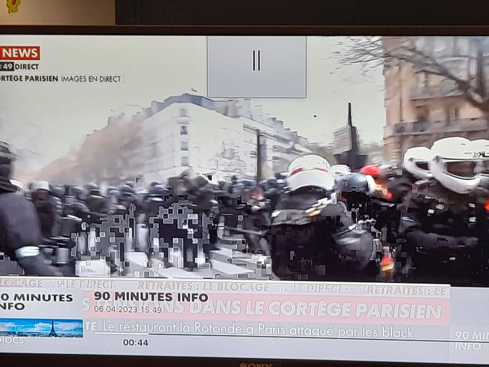

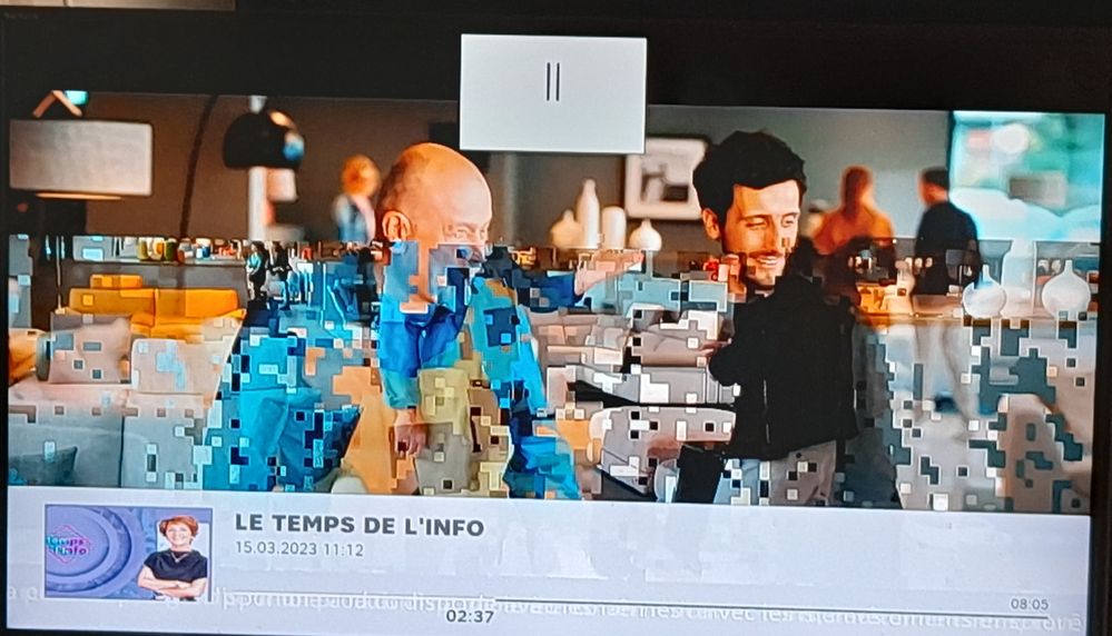

Bonjour,
Premier épisode de la série que je vais nommer "Freezes baladeuses"
Hier matin j'ai zappé de 7h30 à 8h30 sur les chaines infos : pas vu une seule freezes
L'après-midi vers 16h idem sur LCI et CNEWS et quelques une sur la chaine météo.
Et "vlan" le soir c'est cette fois sur la chaine Canal (152) que les freezes selon ma femme ont fait leur grand retour!
Suite au prochain épisode.
J'avais avant hier suivi les conseils de @jnq35 :
"faire un test en retirant le disque dur de labox 4k : Arrêter électriquement labox avec l’interrupteur arrière, retirer le disque dur de labox 4k. La remettre en marche et regarder une chaine canal.
Arrêter de nouveau labox ( avec interrupteur arrière ) et remettez le disque dur. redémarrer labox 4k"
Apres avoir invertis, apres avoir vérifié qu'ils étaient bien serrés, sur la prise murale les 2 câbles coaxiaux qui vont vers la box et la TV .
Résultat idem.
J'ai ensuite tenté de faire le diagnostique de l'aide sur l'appli SFR & Moi .
Apres l'analyse de ma ligne puis de mes équipements ou une fois "L'analyse terminée" ou comme on nous répond "nous allons pouvoir continuer le diagnostic" ce qui veut dire je pense que qu'il n'y a pas de problemes, je n'ai pas refait le redémarrage proposé qui avait deja été fait avant et ensuite bien évidemment la réinitialisation (le reset) pour ne pas couper internet, donc abandonné le diagnostic. NOTA: J'avais fait une "reset" de ma box apres le retour des freezes.
Je reviens donc à mon sujet, j'attends de trouver d'autres abonnés impactés avant de refaire le diagnostic en entier et avoir en dernier ressort le contact avec le SAV car selon mes expériences precedentes il faut plusieurs signalement pour qu'un problème soit pris en compte.
Exemple ce sujet de 2020 : https://la-communaute.sfr.fr/t5/panne-tv-vod/freezes-sur-la-chaine-canal-sur-les-box-4k-thd-pendant-...

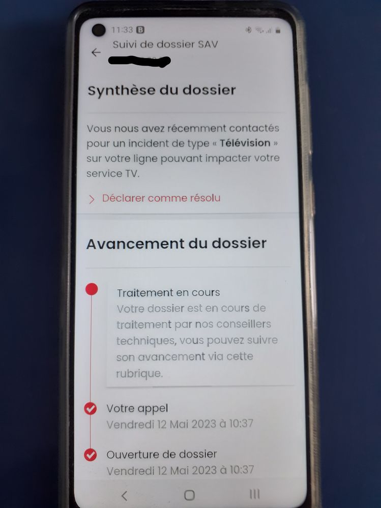

Bonjour,
Comme ce que j'appelle les "freezes baladeuses" sont maintenant sur une des chaines que l'on regarde le plus : ARTE, je me suis décidé à relancer le SAV via SFR & Moi ce matin.
J'avais auparavant fait toutes les manips demandées pour gagner du temps .
Cette fois le conseiller de la plateforme dans un "brouhaha" (indigne d'un FAI comme SFR) a fini par reconnaitre que je n'étais pas le seul impacté et qu'un incident était en cours sur mon réseau avant de passer au discours bien rodé : "passez à la fibre" avec le même argument massue quand je lui retorqué que j'étais dans une résidences, de plus de 300 logements, à antenne collective Numericable " on va passer tout le monde à la fibre" ce dont je doute fort ...
J'ai fini par lui dire que câblé depuis 1992 je le resterais jusqu'au bout, et qui si on m'y oblige j'en profiterais pour changer de FAI (ce qui met à bas leur argument de gratuité pour l'installation de la fibre puisque les autres FAI proposent l'installation gratuite...)
Donc maintenant qu'un incident est réouvert :
Donc à suivre ...
Nota: en ce moment le problème se produit :
- Les chaines Canal 153 & 153
- La chaine météo 105
- ARTE 7
On l'a eu quelques fois sur plus de chaines dont le 6 mai ou le désordre n'etait pas que dans la rue :
