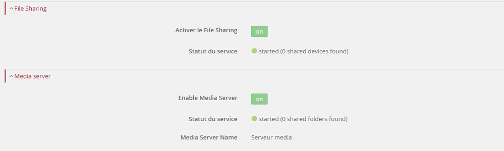

Bonjour @dedesss
Oui box modem fibre
[...] J'ai activé le media center et le partage de fichier, créer un lecteur réseau sur le PC.
Super nouvelle ça. Il y a une rubrique "Media Center" dans l'interface de configuration de la Box 8 (partie modem).
Je suis curieux. Peux-tu nous faire une capture d'écran de cette page pour voir un peu ce qu'elle offre à l'utilisateur ? merci d'avance !
Javais effectivement lu que le :média center" ne fonctionnait pas avec le décodeur donc a voir.
Ce n'est pas qu'il ne fonctionne pas, c'est qu'il n'y a PAS de Media Center intégré à la Box 8 TV (le décodeur branché à la télé) pour l'instant. (on l'attends depuis des mois suite à l'annonce d'un membre de l'équipe de développement de la Box 8, voir ICI).

bonsoir @Ryry
voila ce que j'ai activé dans l'interface.
Pour le decodeur TV je n'avais pas encore essayé et vu que le media n'existait pas (ca fait tout juste 1mois que je suis passé à la 8).
En esperant que le media arrive rapidement sur nos décodeurs.
