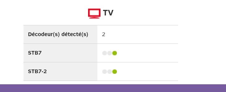

Pour mon cas j'ai acheté sur la bay un 2ème décodeur TV STB7. Je suis passé chez SFR depuis seulement 15 jours. J'utilisais un boitier Android et l'appli SFR TV, ça marche mais bon une télécommande souris sur une TV c'est pas pratique. C'est en cherchant une télécommande universelle IR que je suis tombé sur des annonces de décodeurs TV STB7 à la revente dans les 40€. C'est évidemment plus pratique que des boitiers Android hein 😉 Bon j'ai quand même trouvé bizarre qu'on vende des STB7 en dehors de SFR, mais bon vu qu'il y'en a des tonnes je sais pas trop quoi en penser sur le coté normal ou pas ? Ceci étant dit, en cherchant aussi sur le net j'ai vu que beaucoup d'utilisateurs SFR utilisaient un 2ème STB7 chez eux sans avoir souscrit à l'option "Multi TV" à 3€ qui fournit un 2ème STB7. J'ai compris que l'option multi-TV consistait juste en la location du 2ème boitier TV et n'était pas un "achat" de droits multi-TV ? à confirmer. Comme je n'ai pas cette option multi-TV mais juste un 2ème décodeur STB7 peut-être que cette erreur de droit "SL15" est justifiée ? La page de status de la box SFR (192.168.1.1) m'indique la connexion de 2 STB7, un en Ethernet et le 2ème en Wifi. Donc la box ne semble pas trouver ça anormal et n'empêche pas cette double connexion.
