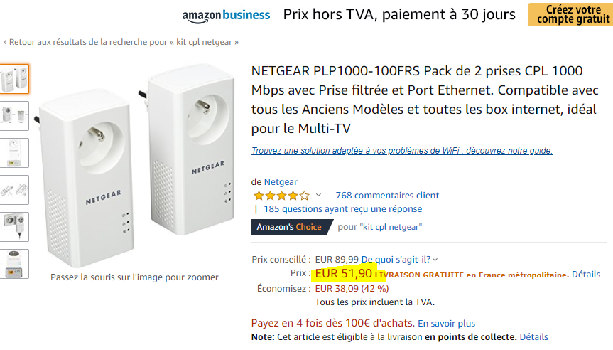

Bonsoir @utilisateur_supprimé
Et si tu utilisais un couple ce boitiers CPL ?
   https://www.amazon.fr/PLP1000-100FRS-1000Mbps-filtrée-Compatible-Internet/dp/B01M1H8TIP/ref=sr_1_3?i...
