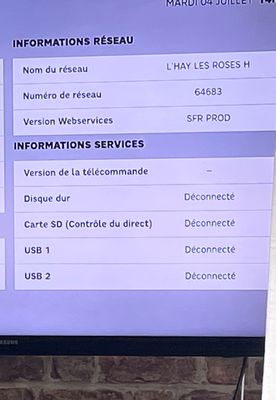

j'explique pendant un an je suis rester sans accès à une majorité de chaine tv car en tapant mon code postal on vous donne une fréquence réseau qui n'est pas du tout la bonne au bout d'un an un technicien est venu chez moi forcer la bonne fréquence. Je l'ai prise en photo.

merci bcp mais Le problème c'est que j'ai le réseau mais pas la fréquence.
J'avais bien screener avant qu'il me fasse la bétise Comment connaitre la fréquence?? celle communiquez par sfr ne sont pas bonne

Bonjour @miname02
Si la photo que tu donnes est "le bon réseau qui marche bien" alors c'est manifestement les fréquences de Numericable (et non de SFR) qui sont utilisées (ce qui est techniquement faisable, c'est à peu près interchangeable).
Car il y a 3 fréquences (selon les outils officiels plus bas) pour le code postal de L'Hay-Les-Roses (94240)
- une seule pour SFR :
- Numéro de réseau : 30222
Fréquence : 274000
- deux variantes pour Numericable :
- Numéro de réseau : 50222
Fréquence : 258000 - Numéro de réseau : 64683
Fréquence : 530375
cf. les 2 outils :
http://installation.numericable.fr
http://www.sfr.fr/install-box-fibre
Il reste curieux que tu doives utiliser des fréquences Numericable pour un abonnement SFR (même si c'est le plus souvent interchangeable).

- Si la photo que tu donnes est "le bon réseau qui marche bien" alors c'est manifestement les fréquences de Numericable (et non de SFR) qui sont utilisées (ce qui est techniquement faisable, c'est à peu près interchangeable).
LE SCREEN que je t'ai envoyé et celui que j'ai fait avant de réinitialisé.
Fréquence : 530375
Cette fréquence je l'ai trouvé hier mais cela ne fonctionne pas
Fréquence : 274000
Celle-ci c'est celle que l'on propose lors de l'installation et j'ai le code erreur S3 du coup je n'ai pas les chaînes hertezienne enfin la (1 6 9 10 11 12 etc)
J'ai sfr fibre coaxiale

@miname02 a écrit :LE SCREEN que je t'ai envoyé et celui que j'ai fait avant de réinitialisé.
Ça confirmerait que tu utilisais jusqu'à présent des fréquences Numericable on dirait vraiment.
Ce qui fait que logiquement tu ne devrais utiliser que l'unique fréquence SFR (et aucune des 2 Numericable). C'était le point étonnant que je soulevais. Mais passons.
Fréquence : 530375Cette fréquence je l'ai trouvé hier mais cela ne fonctionne pas
C'est étrange car c'est la seule des 3 retrouvées qui se rapproche de ce qu'il y avait sur ta capture d'écran...
Fréquence : 274000Celle-ci c'est celle que l'on propose lors de l'installation et j'ai le code erreur S3 du coup je n'ai pas les chaînes hertezienne enfin la (1 6 9 10 11 12 etc)
OK.
Ça ne fonctionne donc pas avec la fréquence SFR de ton secteur.
Mais as-tu essayé la 3e fréquence que je t'ai donnée aussi dans mon message ?
