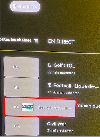

Et bien si, avec ma Box 8 SFR, dans le Guide TV, le nom des chaines C+ (numéros 80 et plus) n'apparait que très rarement cf photo à l'appui !!!
