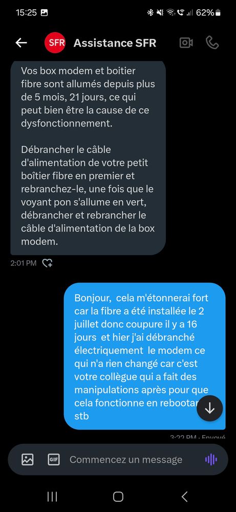

bonjour @Antony
Allez pour le fun la réponse du conseiller sur X de ce jour avec ma réponse. Cela devient risible
C'est la 4ème dimension avec un mélange d'X files sur le temporel SFR
