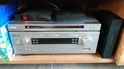

Pour répondre à tes questions, je dispose d'une box fibre 7 et d'un décodeur TV plus sans DD.

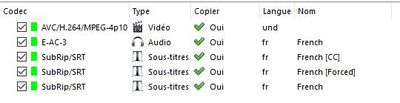

J'ai regardé le format de mes sous-titres via MKVToolkit et ils sont bien au format SRT
Alors on peut imaginer que, hélas, ton modèle (le Décodeur Plus) contient encore un bug qui au contraire a existé puis été corrigé il y a bien longtemps sur mon modèle (la Box THD 4K, qui par le passé a eu des souci de compatibilité avec les MKV sur ce point : lire ICI, une évolution sur les années passées, mais ne concernant que la Box THD, pas un mot sur le Décodeur Plus).
