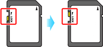

Bonjour @nath71691
généralement quand la Box 4k est muni d'un disque dur numerique, elle est fournit avec une carte SD qu'il faut absolument inserer dans la box en s'assurant que celle-ci ne soit pas verrouiller regarder la photo carte SD.png et se rendre dans REGLAGE>INSTALLATION>FORMATE LA CARTE SD
pour la formaté et l'activé puis redémarrer la box.
cette carte a deux fonction, elle active le contrôle du direct et déclanche les enregistrements vers le CLOUD.
