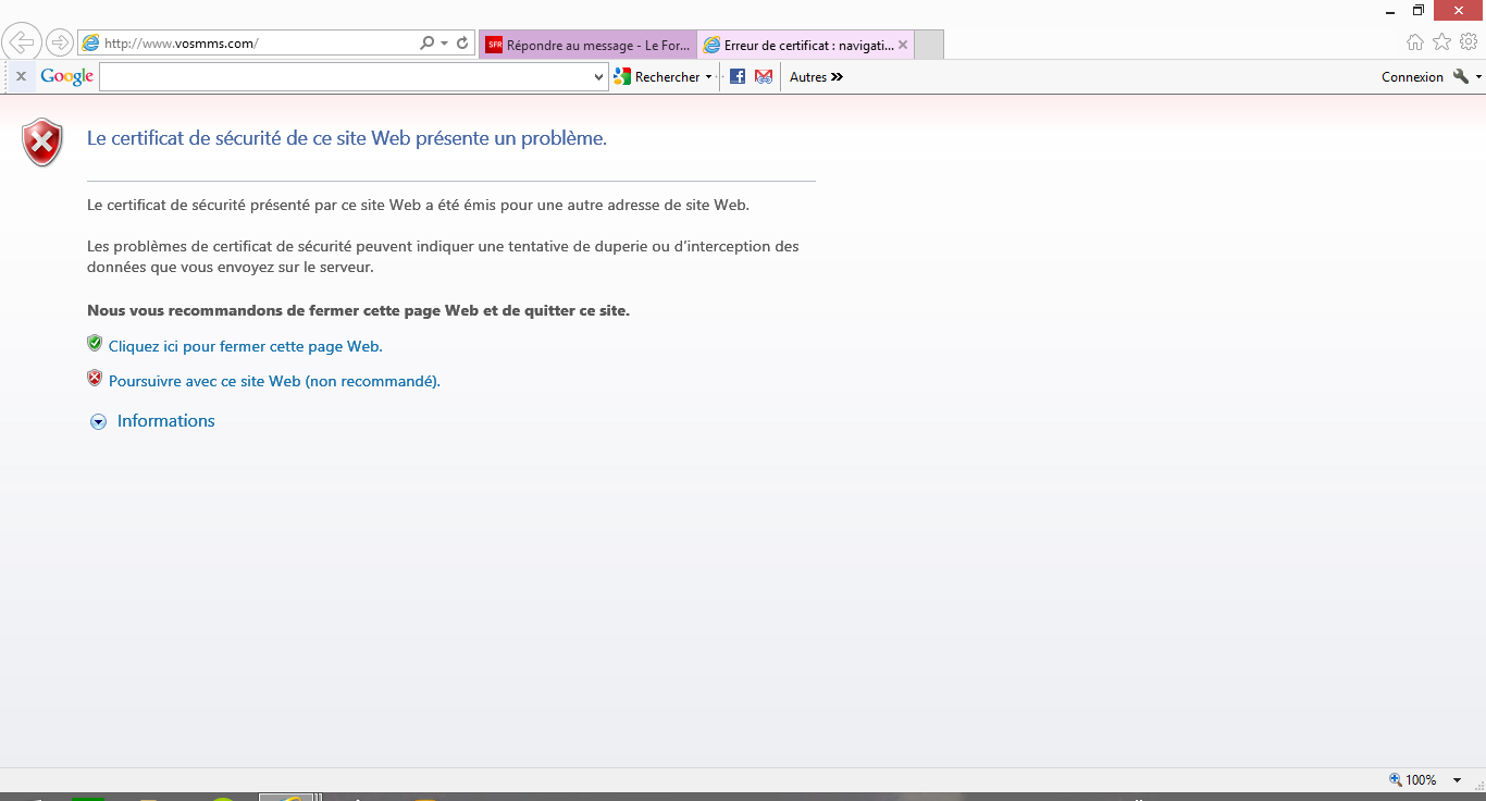

Ce matin, j'ai reçu des sms du 1230 me priant de me rendre sur le site www.vosmms.com pour voir les mms qu'un correspondant habituel m'aurait envoyés. Je connais ce site et je l'apprécie vu que ça me permet d'avoir les photos sur mon ordi (n'ayant pas pour le moment de carte mémoire sur mon nouveau portable ni de cable usb pour le transfert des photos).
Ceci étant, je n'ai pas pu voir les photos en question vu que le site n'est pas sécurisé. J'ai essayé par deux navigateurs (Internet Explorer dont je me sers le plus et Mozilla Firefox). Il m'a été recommandé de quitter le site sous peine d'être victime de piratage de ma connexion.
Voilà, si quelqu'un peut me répondre, ce serait très gentil.
Cordialement
PS : Ci-dessous une capture d'écran de ce qui s'est affiché en allant sur www.vosmms.com
