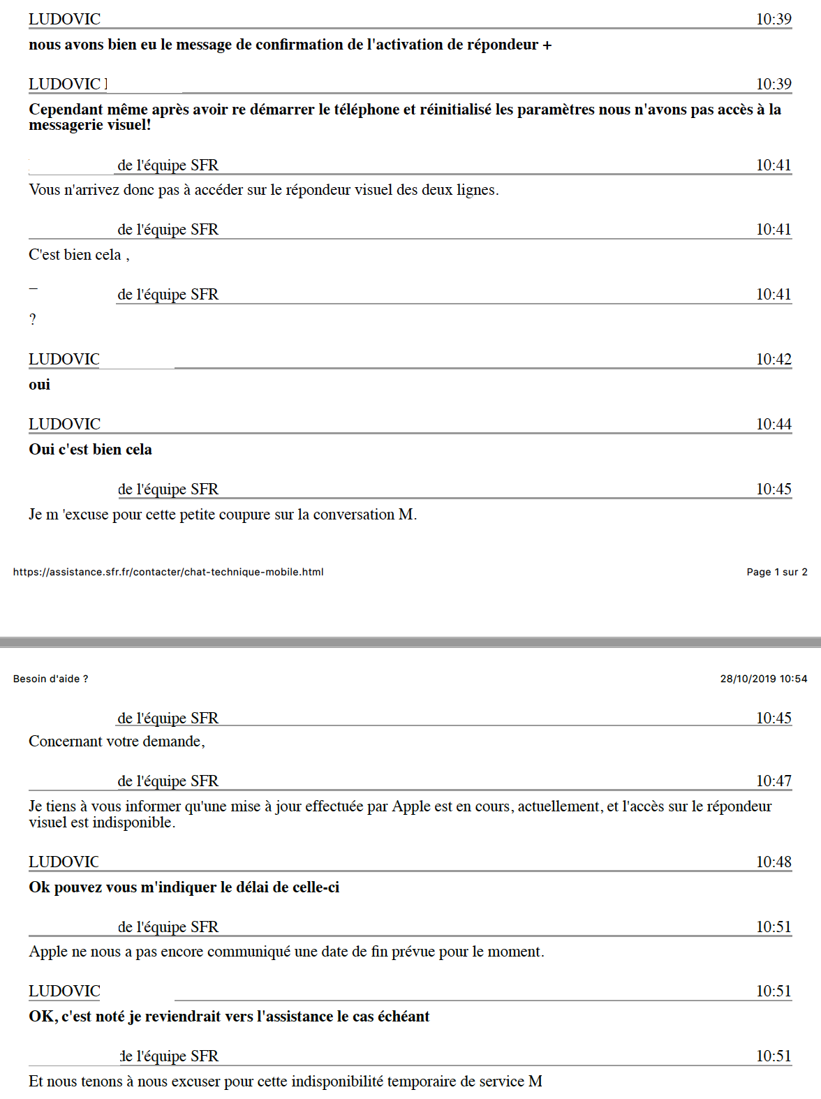

Bonjour,
Suite à l'impossibilité d'utiliser la messagerie visuelle vocal avec iPhone X et iPhone 8, l'assistance SFR, m'indique qu'une mise à jour corrective d'Apple est en cours pour le service de Messagerie Vocale Visuelle avec SFR.
Je vous contact donc pour connaitre la véracité de ces propos et le cas échéant connaitre le délai de cette mise jour corrective.
Merci à vous
Ludovic

Hello @utilisateur_supprimé
Je suis assez dubitatif.
J'ai moi-même eu un souci de MVV durant plusieurs mois (mais sur un iPhone 5, bien plus ancien) et on m'a servi des tonnes de raison plus ou moins bidon.
Mais je n'ai pas lâché puisqu'avec le même téléphone, et déjà sur une ligne SFR cela fonctionnait bien avant... qu'ils m'échange la carte SIM...
Mon problème a été résolu en 30 secondes le jour où, Ô miracle, on a enfin transmis mon problème
- non pas au niveau supérieur (ce qui m'était répété sans arrêt mais qui ne donnait rien et on ne me rappelait d'ailleurs jamais)
- mais au service Premium (je ne sais pas comment on fait pour l'avoir, peut-être quand c'est particulièrement grave)
Visiblement, la sympathique dame de ce service a compris tout de suite ce que l'on supposait depuis le début : la MVV avait été mal initialisée sur ma ligne SFR et il suffisait de le refaire. (alors qu'évidemment on m'a tout afirmé, y compris évidemment de me tourner vers Apple
Dans ton cas, j'aurais tendance à penser que c'est sans doute du même ordre car j'ai du mal à croire que aujourd'hui il faille une mise à jour concernant les "anciens" iPhone 8 pour que cela fonctionne.
De plus, cela ne semble pas un problème apparu sur l'autre forum (GenerationCable) où pourtant les abonnés SFR manipulateurs d'iPhone sont très nombreux, y compris parmi leurs admins.
Mon opinion, totalement personnelle et subjective, est de ne pas trop croire à cette version qui mettrait la balle dans le camp d'Apple. Là où c'est tout de même plus surprenant, c'est que tu as le problème sur 2 lignes à la fois (ce qui démontre qu'il n'est pas si particulier, à moins que tu aies vraiment la poisse)
