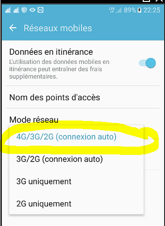

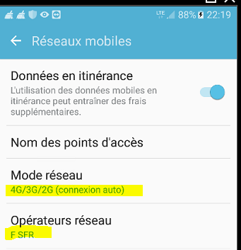

Bonjour @Frenchflyer, Je ne connais exactement où sur android 6, je peux trouver les informations de paramétrage fournies par @kendokanne.
Voilà ce que j'ai sur mon Samsung S5 Néo. Je n'ai strictement rien touché au paramétrage.
