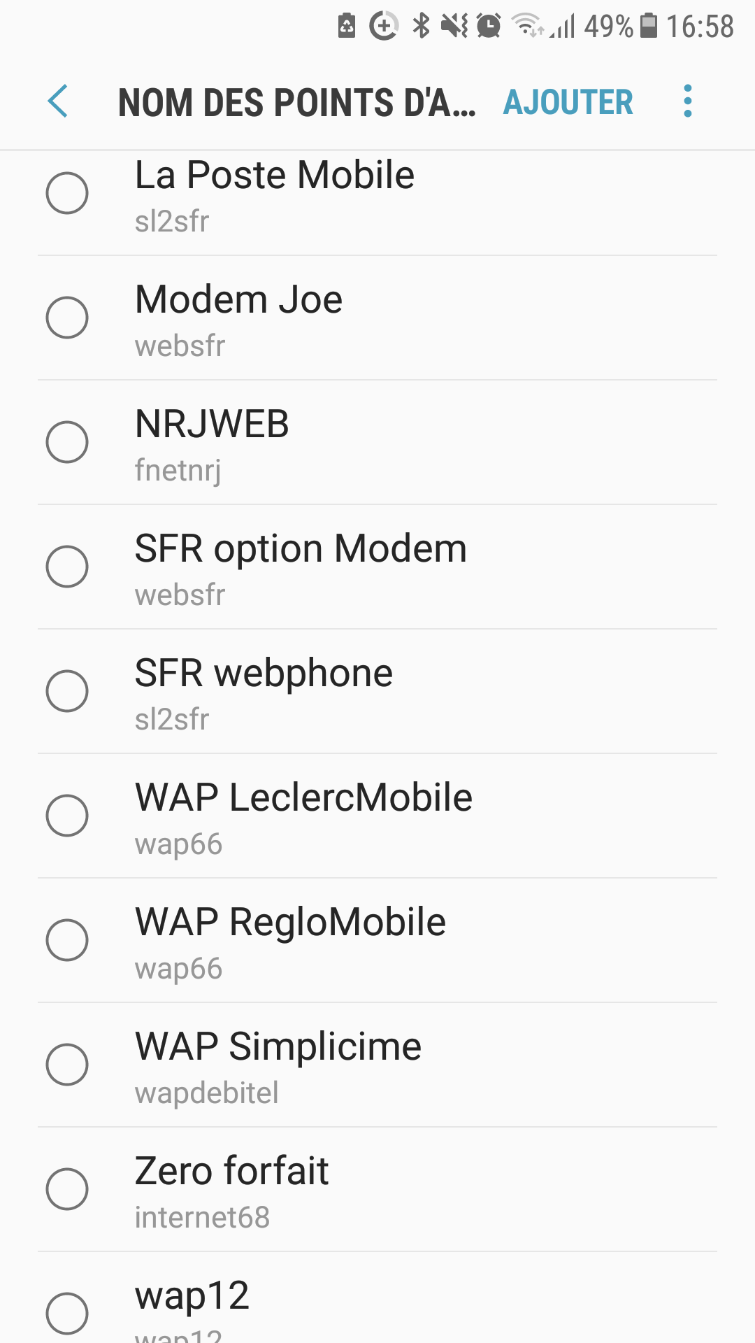

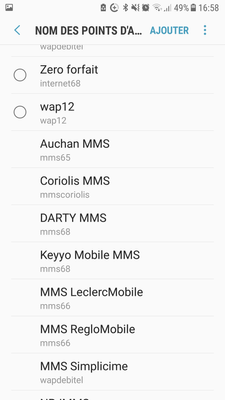

En fait tous les APN liés à du MMS sont comme désactivés : tout les APN qui n'ont que le type MMS n'ont pas le bouton de sélection alors que ceux qui ont mms en plus de défault par ex ou default et supl ont le bouton radio de sélection ... (cf ci-dessous ... désolé pour la taille de la prmière image, je n'avais pas vu que je pouvais indiquer la taille) ...

Merci pour vos réponses.
Je suis en train de faire différents tests pour voir comment gérer mon problème au mieux ...
A priori et grâce à vos infos et conseils
, je suis parvenu à envoyer des MMS en activant les données mobiles mais sans risques de conso hors MMS.
J'ai supprimé les 2 APN SFR que le Galaxy A5 2017 "connait" dans le sens ou si on remt les valeurs par défaut des APN, il les recréé parmis tous les autres.
J'ai créé un APN spécifique aux MMS et bien quil soit dans la liste des APN sans bouton radio de sélection, il semble bien l'utiliser car l'envoi fonctionne (quand j'active les données). Dans la mesure où mon APN est de type mms uniquement, je pense qu'il n'y a aucune chance que des données soient consommées ... je ferai le test.
Ca solutionnerait mon problème.
Si un jour j'ai vraiment besoin de consommer internet hors wifi, il faudra juste que j'ajoute au type d'APN ce qui va bien du genre : "default, hipri, mms"
Je vous tiendrai au courant car vu les discussions sur les différents forums, je ne suis pas le seul à avoir ce pb.
