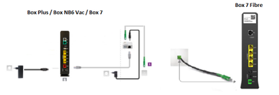

En effet, votre étonnement de recevoir la “Box plus” aussi appelée “NB6 vac” ou “Box 7” au lieu de la “Box 7 Fibre” peut se comprendre.
Cependant, pour vous rassurer, les deux se valent parfaitement à la seule différence que la “Box plus” ou “Box 7” pour fonctionner en fibre doit être accompagnée d’un petit boîtier appelé ONT, alors que la “Box 7 Fibre” intègre d’office ce dernier.
Coté simplicité de raccordement je peux bien comprendre l’exigence du choix mais coté puissance et ergonomie, c’est quasiment la même chose.
PS: Il faut aussi noter que les techniciens au moment de l’installation de la fibre attribuent la Box en fonction de leurs stocks
Après les exceptions c’est quand vous souscrivez à une autre gamme de Box telle que la 8 ou la 8X.
En image, une illustration des deux installations:
