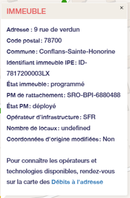

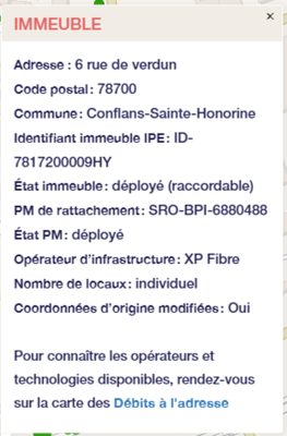

Bonjour et merci pour cette réponse super détaillée @Ryry , ça fait plaisir !
Effectivement je ne connaissais pas cette différenciation de nom. Je viens de regarder sur le site de l'Arcep et c'est bien SFR qui était programmé pour installer la fibre dans ma future maison.
Mes voisins ont en revanche étaient fibrés par XP Fibre comme tu le pensais.
Je ne saisis pas bien les différences entre ces deux adresses. Je ne sais pas si c'est aussi peut-être dû à un manque de place sur un poteau ou autre.
Merci d'avance pour ta réponse.

Hello @elodieShen
Tiens, je suis un peu étonné qu'entre voisins vous ayez parfois XP FIBRE (ce qui ne m'étonne pas) et parfois directement SFR (pour toi, ce qui m'étonne un peu). Je me demande si ce n'est pas juste une "imprécision" car le raccordement n'est pas encore réalisé. D'autant plus que c'est le même point de mutualisation, celui fabriqué et réalisé par XP FIBRE.
À ce stade, je pense encore qu'il n'est pas inutile d'utiliser le formulaire de contact avec XP FIBRE mentionné plus haut, en précisant que tous tes voisins sont raccordés par XP FIBRE.
