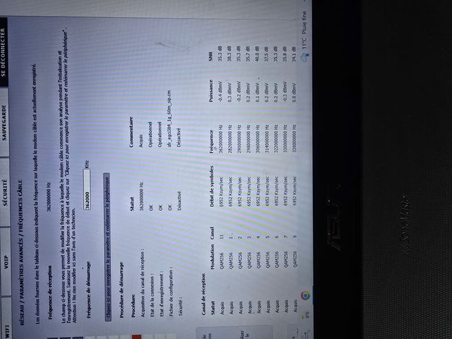

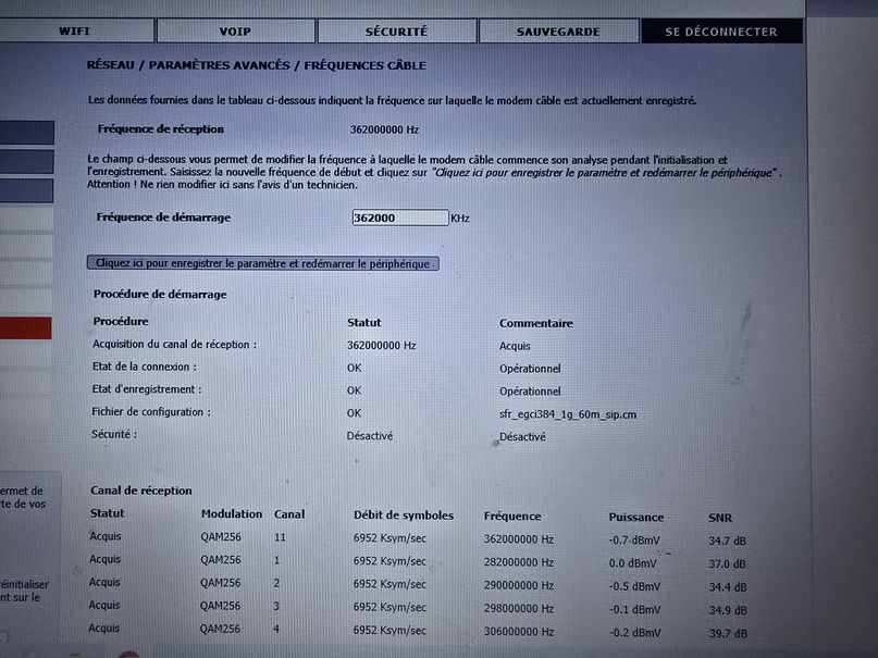

Bonsoir,
Je reviens vers vous mon débit dans les normes acceptables n'a duré que 2 jours avant hier soir 950mb, hier soir 850 ce soir 280 environ : ce soir je vous post photos des fréquences cables entières
Pour moi c'est de l'hébreu comme on dit : expression je ne veux froisser personne 😉
Meri d'avance

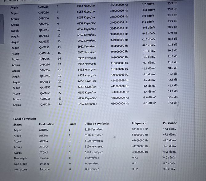

Bonjour @caco2845
Ce genre d'explication pourra t'expliquer à y voir plus clair (ICI, en faisant confiance aux valeurs "conseillées" que ces gens expriment)
ça tendrait à dire qu'ici tes 24 canaux de réceptions sont parfaitement bien captés
Par ailleurs, pour les canaux d'émission, on vise plutôt un idéal vers 42, mais tes 5 valeurs d'environ 47 restent bonnes puisque pas mal de spécialistes estiment que jusqu'à 52 ça va.
Bref, il ne me semble pas flagrant que tes fréquences d'émission/réception soient actuellement parasitées.
Une autre possibilité : les fréquences sont très bonnes, mais il y aurait plusieurs voisins qui consomment beaucoup dans ton secteur (un peu comme "la route est bonne, refaite à neuf récemment, mais elle est engorgée car il y a trop de monde").
