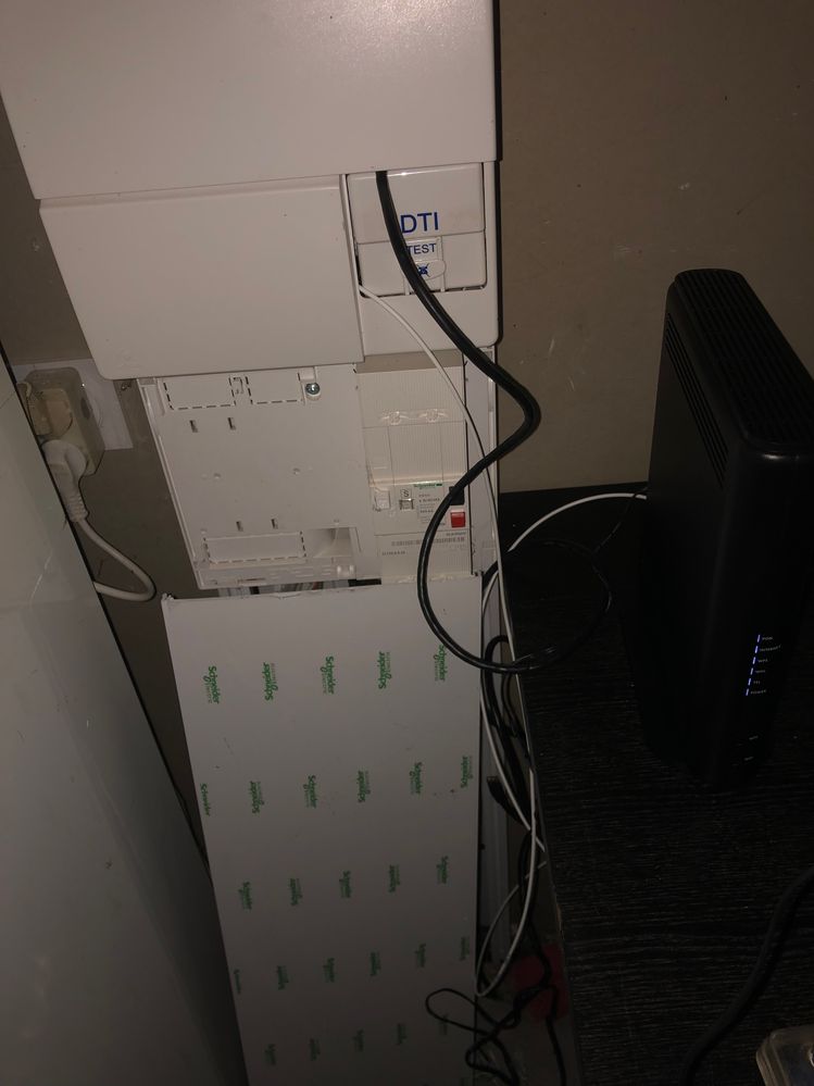

Bonjour @camillepo03
Je n'ai pas saisi en totalité :
aujourd'hui, tu fonctionnes avec la nouvelle box... ou toujours avec l'ancienne box ?
L'intervention a enfin eu lieu mais le technicien n'est pas venu avec le nouvel équipement (soit disant à cause de rupture de stock) et a donc installé un transformateur fibre cuivre dans le garage...
Ce détail n'est pas super clair non plus pour moi : peux-tu nous faire une photo de ce transformateur "fibre cuivre" ?

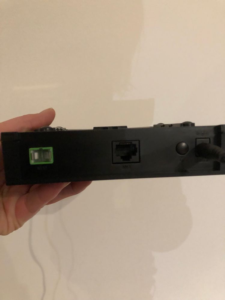

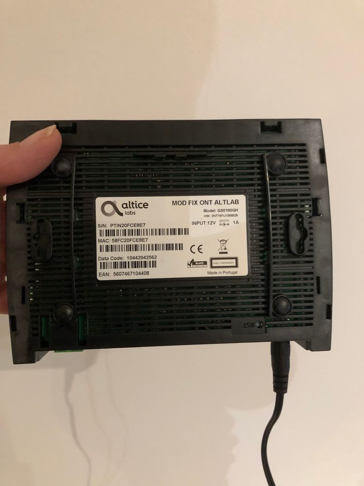

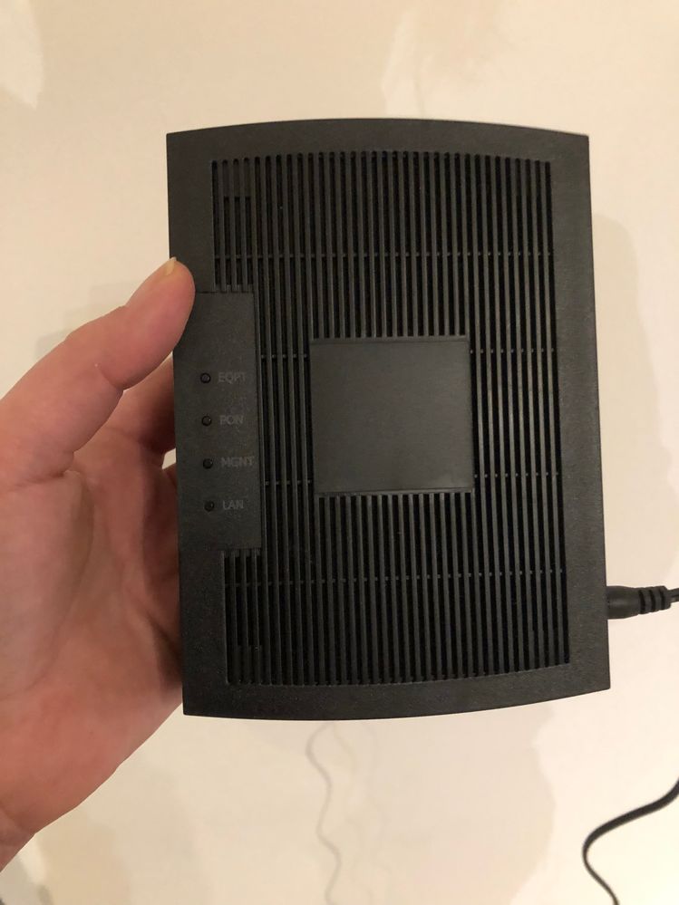

Bonjour,
Aujourd'hui je fonctionne avec la nouvelle j'ai donc du enlever le transformateur pour installer la nouvelle dans le garage car la prise fibre en blanc s'y trouve donc le téléphone qui se branche sur la box devrait y être installé ...
Photo de la nouvelle box
Installation avec la nouvelle box dans le garage
Photo du transformateur vue d'en dessous, de coté et du haut
Transformateur vue de dessous
Transformateur vue de coté
Transformateur vue du haut
OK, je comprends mieux avec les photo.
Ce que tu appelles "transformateur fibre cuivre", qui est effectivement un transformateur de signal optique vers signal électrique, s'appelle en fait un ONT (lire ICI) et se branche sur la prise optique PTO (lire ICI).
En connexion fibre (la vraie fibre optique FttH) il faut TOUJOURS un tel ONT
- soit il est interne à la box, comme par exemple la Box 8 de SFR
- soit externe comme le tien quand tu as un autre modèle de box SFR (c'est le cas aussi chez des concurrents, comme tu peux le voir sur mon lien ci-dessus).
Donc aucune inquiétude : tout est normal, le technicien t'a laissé cet ONT car ta box 8 (qui en contient un) n'était pas encore à ta disposition quand il a préparé ta connexion fibre.
J'ai reçu le matériel très rapidement.
Donc je me retrouve à avoir ma box dans le garage et mon téléphone fixe aussi (que je n'ai donc pas branché car il fait entre 8° (hiver) et 40° (été) et que s'il sonne je ne l'entendrais pas !).
[...] Depuis je tente d'avoir le RDV avec un technicien pour corriger cette installation non conforme.
Qu'il y ait un ONT ou non, cela ne change rien :
- ce genre installation n'est pas exactement "non conforme".
- C'est même l'installation recommandée/privilégiée quand un logement a, comme toi, un coffret DTI à l'entrée du logement => il est vraiment destiné à accueillir à proximité le modem internet comme l'a choisi ton technicien (tandis que le décodeur est destiné à aller près de la télévision).
Mais sur tes photos, tu ne nous as pas montré si (comme c'est le cas normalement) il y a des connecteurs réseaux derrière la façade plastique aux côtés du DTI pour desservir ta connexion (issue de la box) vers les pièces de ton logement => comme sur la 2e photo de cette page ICI
- peux-tu nous montrer une photo de ton coffret DTI complet, avec le cache de façade enlevé pour voir ce qu'il y a dedans
- car s'il est aux normes classiques il est censé avoir ces prises qui le relient aux différentes pièces de ton logement, et tu pourras ainsi mettre ton téléphone (et ton ton décodeur) dans une ces pièces desservies.

Bonjour Ryry,
Merci pour tes réponses.
Oui le coffret DTI contient les prises RJ45 qui desservent les pièces de mon logement. Je ne peux pas en faire la photo car je ne suis pas chez moi actuellement.
Mais je ne vois pas pourquoi la nouvelle box doit être dans le garage car ce n'était pas ma demande d'avoir la prise fibre dans le garage toute de même !
Il fait entre 8 et 45 ° et cela m'étonnerait que la box 8 le vive bien, de plus va t-elle aimer la poussière et la sciure de bois ? J'en doute ...
Ce soir, je vais faire le test de brancher le téléphone dans la maison mais comme il s'agit d'une ligne par internet, je ne vois pas comment du boitier fibre cela va passer sur le DTI. Surement en raccordant la box 8 sur une des prises RJ45. Mais dans ce cas, le problème de la box dans le garage demeure.
Il me semble quand même que le technicien est censé installer la prise où le client le souhaite avec les nouveaux équipements.
Ce n'est pas qu'elle DOIT (on peut toujours faire autrement), mais c'est que chez toi ça a été conçu dans ce but (comme dans la majorité des logements récents) :
- oui tu as parfaitement le droit de demander à placer ta box ailleurs malgré cet équipement DTI
- mais indéniablement, dans un logement comme le tien, avec ce DTI et le coffret de prises RJ45 pour desservir tes pièces, tout a été fabriqué et conçu pour que la box vienne compléter cet endroit, là où le technicien a fait en sorte de la placer : dans le coffret avec le DTI pour pouvoir desservir les pièces de ton logement.
En prenant une image liée à ton garage c'est comme si tu disais "oui un garage a été construit attenant à mon logement, mais je veux garer ma voiture dans une autre pièce, ça m'arrange mieux" => OK, faisable, mais ça n'a pas été pensé comme ça, et il est "logique" que le technicien ait pensé bien faire en la mettant là.
Par ailleurs, n'oublie pas que si tu mets ta box dans le salon, alors ton coffret DTI ne servira pratiquement à rien et sera inutilisable pour desservir le réseau dans les autres pièces de ton logement.
- 8° ça ne lui fait pas peur (bien au contraire).
- 45° est en effet un peu élevé c'est vrai...
Mais je te rappelle que c'est devenu carrément habituel de placer le coffret DTI (et la box qui vient le compléter) dans les garage des pavillons (ou dans l'entrée des appartements). J'ai plein d'amis dont la box est là dans le garage.
Si dans ta région, les conditions climatiques empêchent qu'un coffret DTI et la box pour laquelle il est préparé, ne fonctionnent bien à cette position, alors c'est que l'équipement électrique et le choix de la position du DTI à sa construction a été mal évaluée par ceux qui l'ont construit.
Ça c'est le défaut des coffrets "premier prix" : il y a souvent peu de place à l'intérieur pour y loger => elle se retrouve à côté, mais non protégé par la façade plastique... Mais bon ça reste un garage, où une voiture est censée survivre aussi.
Petite méprise.
Le coffret DTI, ainsi surnommé, ne contient pas QUE le DTI en fait... mais le plus souvent tout le nécessaire pour desservir ton logement (c'est pourquoi je te demandais des photos). Souvent il contient aussi :
- des prises RJ45 pour desservir ton logement en réseau local pour internet et téléphone (et éventuellement télé par internet)
- des prises coaxiales, par exemple d'antenne de toit, ou satellite ou télé câblée, pour desservir le salon et les chambres
- etc. etc.
Et la prise DTI elle-même ne sert QUE pour l'ADSL, pas la fibre... En fibre on a éventuellement un DTIO mais c'est rarement prévu à la construction : lire ICI
Donc oui, pour ton téléphone via ta box FIBRE, tu peux :
- oublier l'élément DTI (destiné à une box ADSL)
- mais brancher ta sortie téléphone de la box vers une des prises de ton coffret allant vers la pièce visée
- puis brancher ton téléphone à l'autre bout, à la prise RJ45 murale dans la pièce visée
Bien sûr, normalement le client est roi comme on dit.
- Mais, comme expliqué plus haut il est "naturel et logique" qu'il ait pensé que tu respecterais la structure des équipements prévue dans ton logement et que ta box irait donc rejoindre le coffret réseau qui dessert tout ton logement (qui est dans ton garage)
- Donc lui as-tu dit explicitement : "non non, je ne veux pas me servir du coffret prévu, on l'oublie, et mettez la box dans le salon"
Cela étant, si vraiment tu veux faire une croix sur ton coffret du garage et sa desserte du logement, tu peux sans doute INSISTER BEAUCOUP pour qu'un technicien revienne poser l'arrivée fibre dans le salon et non dans le garage (mais je ne te cache pas que tu vas ramer pour obtenir ce point)
Une solution de compromis (gardant ton coffret tout en plaçant la box à distance dans le salon) serait de "réviser" l'installation réseau prévue chez toi :
il faudrait 2 liaisons RJ45 entre ton coffret et ton salon (l'une peut être celle existante, l'autre étant à rajouter : un nouveau câblage, des boitiers CPL (mais moins performants) etc. etc.
- utiliser la première liaison coffret vers salon pour relier la box dans le salon au lieu du garage
- puis retour de la box vers le coffret via la nouvelle liaison supplémentaire
- et alors ajouter un switch (une sorte de prise multiple réseau) dans ton coffret pour desservir les autres pièces de ton logement puisque tu n'auras plus la box a proximité pour relier ses différentes sorties.
Mais comme ton ONT (ce que tu appelais "convertisseur fibre cuivre", l'idée ci-dessus serait viable avec une Box 7. Au contraire, avec une Box 8 qui se branche directement sur l'arrivée fibre (ONT intégré), il faut alors qu'une rallonge fibre vienne de ton coffret jusqu'au salon.
Bref, solution vraiment pénible à réaliser pour toi.
Voilà tout ce que je pouvais te dire, je crois avoir fait le tour de toutes mes idées.
À+

Je viens de prendre la photo, il y a les RJ45 et les prises coaxiales.
Oui mais la box va donc rester dans le garage, ce que je ne souhaite pas.
Comme, il n'est pas venu avec le nouvel équipement, l'ancienne box était toujours dans le salon... et je n'ai pas réalisé qu'avec la nouvelle box cela allait poser problème.
Oui déjà 4 RDV et ce n'est pas les bonnes personnes qui appellent ou n'appellent pas d'ailleurs comme aujourd'hui, j'ai juste besoin d'avoir le service des réclamations ... mais j'ai l'adresse du siège et je pense que je vais faire une lettre avec accusé de réception.
Je ne serais plus engagé le mois prochain pour les mobiles.
Voyons s'ils comptent prendre une cliente depuis plus de 13 ans...
Mes voisins attendent mon retour pour savoir comment cela se passe et si j'en suis contente ...

Le PTO juste installé dans l'entrée m'aurait suffi (sachant que le coffret se trouve juste derrière le mur) afin de faciliter le travail et le temps du technicien. Technicien que j'ai aidé à passer les câbles, pour ouvrir le coffret, que j'ai soigné car il s'est entaillé le doigt, a qui j'ai prêté des outils pour qu'il arrive à faire son travail. Mais comme celui-ci n'est pas venu avec le nouveau matériel, je me retrouve dans cette situation.
Situation que je peux certes la résoudre toute seule mais que je trouve anormale.
Il suffirait de faire un trou dans le mur pour passer le câble fibre.

Juste pour boucler cet aspect, voici des photos d'un emplacement DTI un peu plus polyvalent et moins étriqué que le tien et qui laisse une place logique pour la box : https://la-communaute.sfr.fr/t5/installation-et-param%C3%A9trage/raccorder-prises-rj45-depuis-le-dti...
