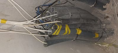

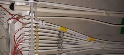

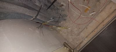

Mille mercis et voici qq photos du saccage le 1er du 9 août et le 2e du 12 août

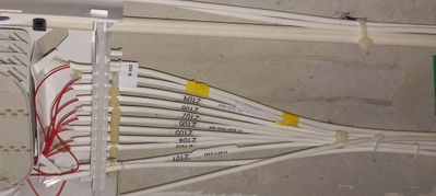

  photos du 11 août après réparation

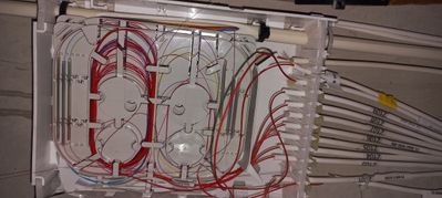

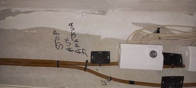

 voilà le sabotage du technicien et son attitude le 12 août.
