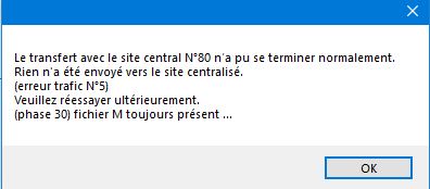

A mon avis le message d'erreur dont tu as mis la copie d'écran ce n'est pas le message d'erreur que tu as lors d'une connexion en mode sécurisé, mais plutôt le message d'erreur que tu as lors d'un transfert.
De plus je ne sais pas quel client tu utilises mais je ne connais pas ce genre d'erreur en FTP en général les codes erreur ressemble plutôt à ce qui est décrit ICI
