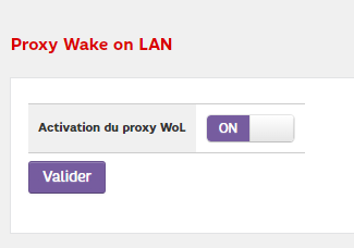

Pouvez-vous faire une copie d'écran ?
Plantim
Visiteur
L'option n'est présente que sur les NB86 VAC (et non les NB86). Avec cette option, le redirection est automatique, il n'y a rien à configurer.
Réponse certifiée par SFR
TagadaTsoinTsoin
Contributeur Elite
Merci @Plantim  pour la copie d'écran.
En effet je n'avais pas encore croisé cette fonction.
Donc il n'y a pas d'IP locale ou de MAC address à déclarer dans cette option ?
Si je comprends bien, la requête de réveil est envoyée en multicast (192.168.1.255) sur le réseau local et la machine ciblée répond au "magic packet".
Si mon raisonnement est bon ça permet de réveiller n'importe quelle machine sur le réseau et pas seulement celle visée par une redirection NAT (sur une NB6 classique qui n'a pas cette option par exemple)
