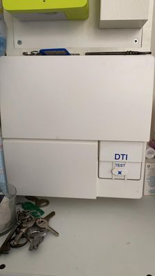

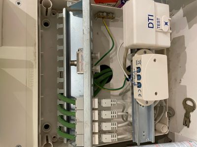

ok, desole, j'ai une prise Ethernet à coté de la TV.
avec l'installation ci joint (que je n'ai jamsi utilisé), je pourrais envoyer le signal via Ethernet du coffre electrique vers le salon?)
evidement si mon pont opthique est installe sur le tableau...

et voilà l’intérieur. Si quelqu’un peut me dire si on peut mettre le pont optique et envoyer via ethernet à la prise salon ? Merci de l’aide...

ciao
pourriez vous me donner votre avis.
la fibre arrive dans la cuisine.
j’installe un convertisseurs pour Rj45. J’utilise les câbles ethernet pour arriver au salon. J’installe un autre convertisseur pour un câble fibre que j’attache à la box.
mauvaise idée?
