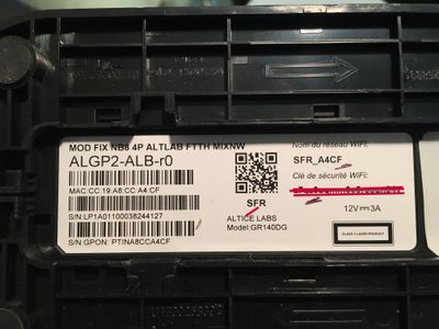

Bonjour ,
Je vous explique cette solution (après a vous de voir si il y a pas une autre )
Donc vous regardez dessous de la Box modem ! le nom SFR ....A C ....etc ) en dessous vous avez un mot de passe ( Notez le !! )
Ensuite allumer votre mobile ou PC >>> allez dans le Wifi.... et cherchez votre réseau Wifi le SFR_AC.... ( attention cherchez bien le votre )
et rentrez le mot de passe (que vous avez Notez ) ....... Bonne chance...... si non faite le 1023
