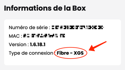

Bonsoir @jean michelhi01 ,
J'ai croisé récemment une copie d'écran concernant une Box 10+.
Il y est clairement indiqué le type de connexion (désolé pour la qualité de l'image, à l'époque j'ai zoomé un peu fort le détail)
Avez vous cette information sur l'interface de votre box ?

Salut @TagadaTsoinTsoin
Excellente idée !
C'est vrai que cette confirmation de connexion XGS-Pon apparait clairement sur l'interface de la box 10 à l'adresse http://192.168.1.1
Voilà la mienne, en qualité peut-être plus lisible :
c'est ce qu'on lit en bas à droite de la page d'accueil http://192.168.1.1/webui/#/dashboard
Mais aussi en plusieurs autres endroits :
- en haut à gauche de la même page d'accueil
- aussi dans la page détaillée des informations de l'onglet "Internet" http://192.168.1.1/webui/#/internet/status
À+
