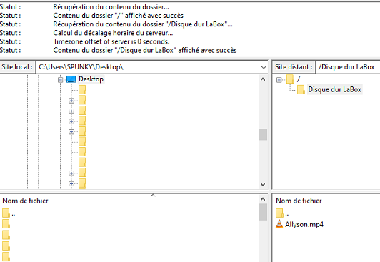

j'ai un problème avec le serveur nas de la box fibre 4K
quand je le sélectionne sur ma tv, j'ai un message comme quoi aucun serveur n'a été trouvé
par contre je le vois dans filezilla, j'arrive a y transférer des fichiers, par contre je n'ai toujours rien sur ma télé ☹️

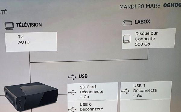

Hello @spunky
Vu ta photo initial, tu as manifestement une panne ou un dysfonctionnement car l'écran de ton Media Center devrait montrer (au moins)
- MES SERVEURS
DISQUE DUR LABOX (NAS)
Avec Filezilla tu fais donc du FTP (et non du SMB), mais ta box permet les 2 (voir des explications ICI)

- As-tu vérifié que ton disque dur est parfaitement reconnu par ta box
- aller dans DIAGNOSTICS > MON FOYER CONNECTÉ
- puis en cliquant sur l'icône du disque dur en haut à droite
- vois-tu une plein page de renseignements sur l'occupation des fichiers de ton disque dur, et évolue-t-elle de manière cohérente quand tu ajoutes des fichiers

mon fichier est bien dans le dossier de la box et j'ai passé les droits du fichier en 777

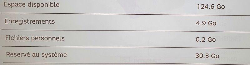

j'ai donc tout vérifié et tout semble bon.
et je vois bien le disque dur sur mon diagnostic réseau de la box
sur le disque dur, je vois bien l'espace occupé par mon fichier (0.2 Go)

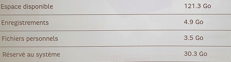

pour m'assurer qu'il s'agit bien de l'espace occupé par mon fichier, j'en ai renvoyé 2 + gros
et le stockage passe bien de 0.2 Go à 3.5 Go
donc je ne comprends pas 😕
