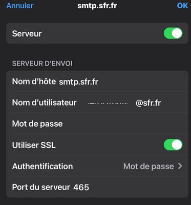

J'ai déterré une copie d'écran du paramétrage SMTP de "Mail iOS" (j'espère qu'elle correspond à une version récente d'iOS)

BINGO BINGO et BINGO , çà fonctionne sur IOS et Windows 11.
UN GRAND BRAVO et UN GRAND MERCI à VOUS.
