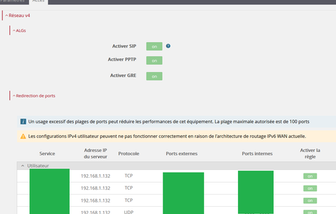

Je suis passé de FreeBox à SFR, je dois paramétrer les redirections de port sur le routeur pour télétravail et accéder à mon PC depuis externe. J'ai donc fait les même paraétrages qu'avant sur le box SFR Box 8.
Mais bizarrement, la connexion ne fonctionne que dans le réseau local.

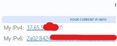

Impossible de découvrir mon PC depuis le réseau externe, j'ai tenté de me connecté depuis l'adrese IPV4 publique (récupéré depuis le site whatismyip.com), mais échoué .

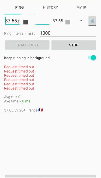

Même un simple ping ne répond pas non plus:

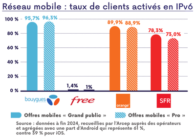

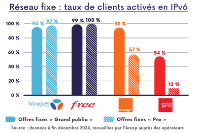

=> IPv6 peut être disponible, mais pas partout à 100 % (même en offres PRO), cf. les graphiques suivants extraits de la page de l'ARCEP (ICI)
C'est pourquoi, usuellement, il faut se rendre accessible des 2 protocoles : en IPv4 et en IPv6 pour être sûr d'être accessible de partout.

Bonjour, Normal que cela ne fonctionne pas. C'est pourtant écrit sur fond jaune sur la page de configuration. Puisque vous êtes en cgnat ipv4 + ipv6.
Pour que cela fonctionne, il faudra demander à l'assistance SFR un retour en ipv4 fullstack.

Votre idée d’explorer l’IPv6 est pertinente, mais comme l’a souligné Ryry, cela dépend du bout en face : il faut que l'accès à distance se fasse aussi en IPv6, ce qui n’est pas toujours garanti, notamment en entreprise ou sur mobile.
