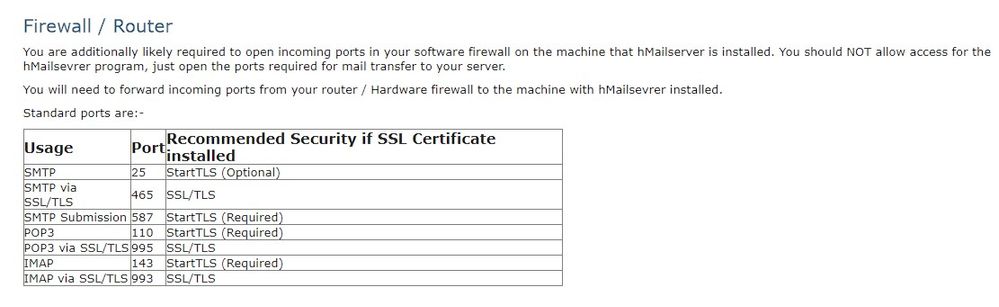

Merci pour votre réponse je vais faire faire ça,
pour info les ports dont j'ai besoin sont ceux sur la capture d'écran si jamais ça change quoi que ce soit...

Tous les ports sont concernés.
Si possible, évitez d'utiliser le port 25, préférez le port 587 avec STARTTLS.

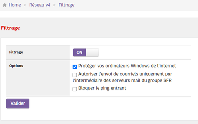

Le port 25 est celui qui permet à 2 serveurs de messagerie de communiquer directement entre eux .
Certains opérateurs permettent son utilisation, c'est le cas de SFR (y a une option à valider dans la box), d'autre non comme Orange

Si vous avez toujours l'option filtrage dans le menu réseau V4 , non
il suffirait de décocher l'option "autoriser l'envoi ..."
