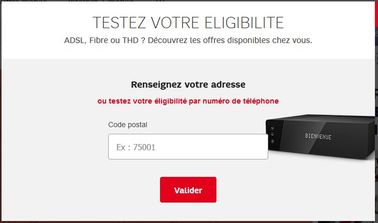

Pour compléter les réponses ci-dessus (et notamment que c'est bien l'éligibilité SFR qui fait foi via le lien fourni) il faut comprendre que
- même lorsque la fibre déployée dans un secteur est mutualisable (càd utilisable indifféremment par Orange, SFR, free, Bouygues)
=> ce qui est le cas dans l'écrasante majorité des déploiement de fibre - encore faut-il que chacun de ces FAI décide de se raccorder techniquement à cette fibre mutualisable (et cela lui coûte financièrement de venir se raccorder à tous les points de mutualisation dans ta ville à ce réseau mutualisable).
=> ce qui est fréquent donc aussi c'est que certaines villes sont éligibles pour certains des FAI et pas encore pour d'autres (tant que chacun des 4 FAI n'aura pas connecté son réseau à tous les réseaux de fibre mutualisable de France... et ça va prendre encore quelques années)
Lire ICI un résumé tout simple qui schématise cette mutualisation.
Et donc, comme dit plus haut, si la page d'éligibilité SFR ne te propose pas la fibre :
- (le plus probable) c'est qu'effectivement SFR n'a pas encore raccordé ta ville à son réseau national
- (plus rare mais possible) il y a une erreur dans la base d'éligibilité SFR concernant ton domicile... Pour creuser cette piste, regarde si d'autres adresses que la tienne (dans d'autres rues de la même ville) sont éligible à la fibre SFR.
À+
