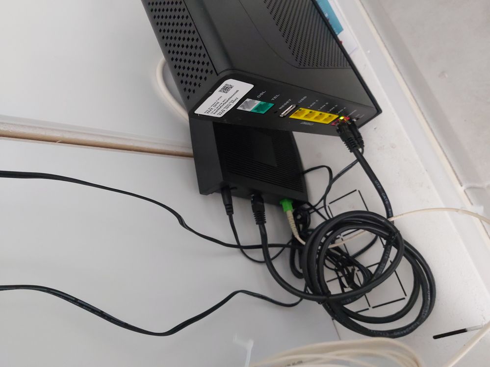

Dans le même temps, j'ai souscris à une offre fibre SFR (Box + Optical Network terminal). l'installation a été rapide et internet fonctionne parfaitement en Wifi.
Dans un second temps j'ai désiré relier mon ordinateur de bureau en filaire et j'ai donc brancher un câble RJ45 de ma box (prise jaune) aux prises partant vers les pièces du logement.
ET c'est là que les soucis soucis commencent, je n'ai aucune connexion qui arrive dans les pièces. J'ai essayé en vain de changer de port et de câble RJ45, rien n'y fait.

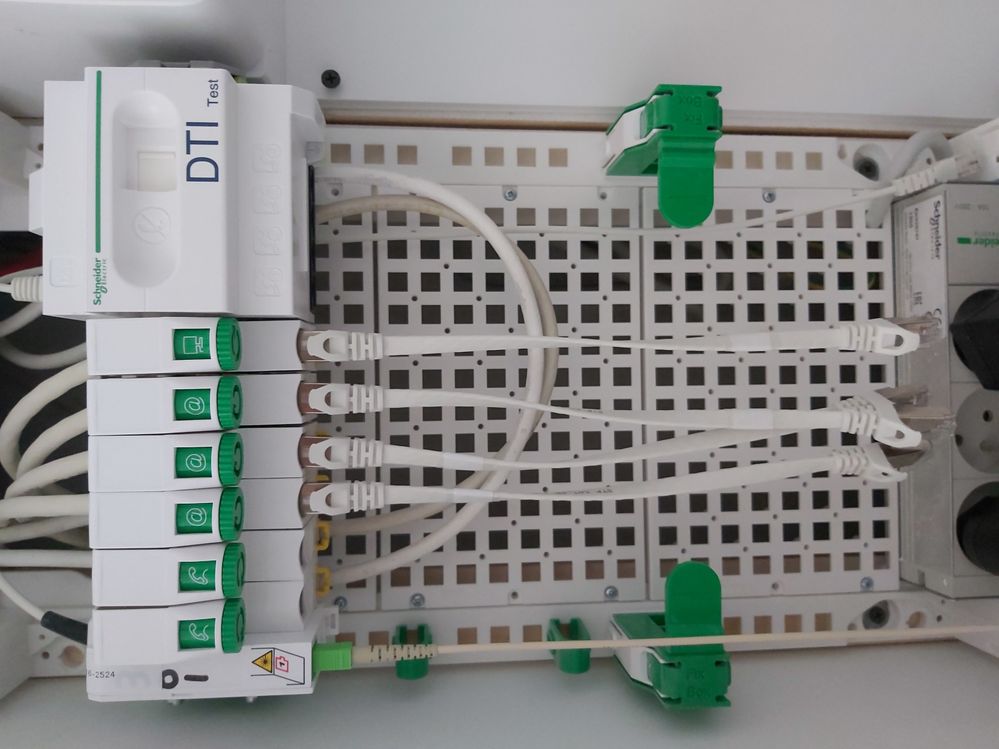

As-tu réussi à identifier quelle prise du tableau de com correspond à quelle RJ45 d'une pièce.
Normalement il suffit de brancher un câble (catégorie 5E minimum pour ne pas te brider à100Mb/s) sur la prise identifiée.
Il faudrait également vérifier que le câblage n'a pas été fait pour distribuer l'ADSL, car dans ce cas il est possible que cela ne fonctionne pas pour la fibre et si cela fonctionne tu seras limité à du 100Mb/s max.
Tu dois avoir 6 paires par câble de distribution (dans le tableau)

Non il ne sont pas repérés par pièce, je les ai donc tous essayé : 4 RJ45 branchés de la box aux 4 départs et j'ai fait chaque prise avec mon PC. Je n'avais rien partout.
Oui j'ai bien 6 paires par câble. Même "bridé" à 1OOMB/s ça me va, mais au moins quelque chose ... ^^'

Si tu as 6 paires c'est ok pour plus de 100 mb/s
Il va falloir que tu repères la prise et que tu testes la continuité car difficile de dire ce qui n'est pas correct.
Sinon ta démarche est correcte.

Bonjour @anthonyme03
J'ai essayé en vain de changer de port et de câble RJ45, rien n'y fait.Ai-je fait quelque chose de mal ? Avez-vous une idée svp ?
Je ne sais plus si l'utilisation du câblage RJ45 pour transporter du téléphone nécessite un peu de s'adapter par rapport au transport du réseau.
Mais ton modèle de coffret semble avoir des molettes vertes tournantes, voir ICI, pour indiquer le type d'application (est-ce juste "informatif" ou cela a-t-il une influence sur l'orientation vers le câblage derrière ?)

Non c'est de l'informatif, aucune influence.

La première chose à faire est de trouver la correspondance entre les prises murales du logement et la rangée de RJ45 à côté du DTI (qui ne sert strictement à rien dans une installation fibre)
Une méthode simple
J'utilise un téléphone au cas où l'électricien qui a câble le logement était flemmard et n'avait câblé qu'une seule paire.
- brancher le téléphone fixe sur la sortie "Tel" de la box, vérifier que vous avez de la tonalité.
- débrancher le téléphone et brancher un câble RJ45 à la place.
- brancher l'autre bout du câble RJ45 sur la prise la plus proche (par exemple) du DTI
- brancher le téléphone successivement dans les RJ45 murales jusqu'à avoir la tonalité.
- vous avez repéré votre première prise.
- indiquer sur la prise RJ45 de la baie de brassage quelle est la pièce correspondante.
Répéter l'opération pour toutes les prises de la rampe de RJI45 de la baie de brassage.
Une fois vos prises repérées
- brancher un câble RJ45 entre l'ordinateur et la prise murale de la pièce.
- brancher un câble RJ45 entre la prise de la rampe qui correspond à la pièce du PC et un port Ethernet de la box.
S'il y a continuité électrique, vous aurez une LED qui s'allume près de la RJ45 du PC et de la box
A noter, pour des raisons d'économies de bouts de chandelles, certains ports RJ45 ne possèdent pas de LED de continuité et/ou d'activité.
Si ça ne fonctionne pas, il faut vérifier dans la prise murale et la prise de la rampe que les 4 paires de fils sont branchés.
@Ryry , je confirme, la molette est une forme de repérage basique pour savoir quelle fonction a été dévolue à la prise RJ45 (téléphone, internet, TV)
