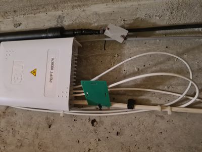

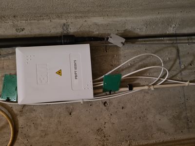

Pour info, voici le PBO qui est soit disant surchargé 🤔
