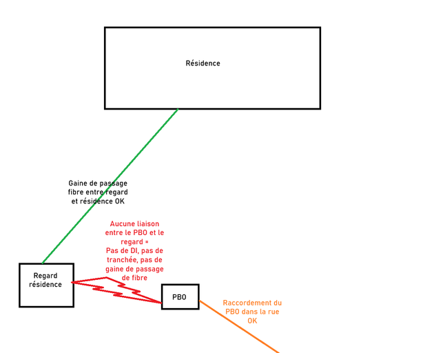

Bonjour,
Je me tourne vers le forum car je ne sais plus quoi faire concernant un raccordement.
Le contexte : la fibre a été installé dans le lotissement courant juin, et devant la résidence (8 locataires) se trouve le PBO. Lors des travaux, la liaison entre le PBO et le regard qui dessert la résidence a été oublié (7 mètres de tranchée ...). J'ai contacté la mairie qui me soutient que les travaux ne dépendent pas d'eux mais d'une société (PRISME / Altitudeinfra) que j'ai également contacté.
Alors que deux techniciens SFR sont venus sur place pour tenter de nous raccorder, et malgré l'envoi de la fiche intervention à la maison + PRISME, la réponse que j'ai obtenu est la suivante "Une étude de chantier a été faite afin de faire une densification permettant ainsi de mettre à disposition 8 fibres pour votre immeuble. Ces travaux peuvent durer au moins 6 mois. Nous avons donc geler commercialement votre immeuble le temps des travaux. Vous pourrez repasser commande auprès de l'opérateur commercial de votre choix une fois les travaux de densification terminé. Bien cordialement, L'équipe PRISME by Altitude Infra"
Ils me parlent de densification mais jamais de travaux pour raccorder les deux points entre eux. J'ai souscris un contrat chez SFR le 17/09 et cette société m'annonce d'une part d'un gel commercial de l'immeuble (alors que j'ai déjà souscrit ?) et d'autre part que les travaux peuvent durer au moins 6 mois ... soit une possibilité d'être fibré au 24/04/2025 au mieux !
Quels sont mes recours pour faire avancer le dossier auprès de cette société ? Est-ce que SFR peut intervenir pour aider à résoudre le problème ?

Il y a deux sujets qui se croisent ici, le premier c'est que le PBO n'est pas relié au regard du logement, le second c'est la densification. En d'autres termes : même avec une densification de la fibre effectuée, nous ne pourrons pas raccorder les logements au PBO car rien ne le permet en l'état actuel : en plus de la densification, il faut relier le regard de la résidence au PBO, 7 mètres les séparent ... 😞
Un des services de SFR m'a contacté hier pour me dire qu'ils allaient annuler ma commande car "je n'ai toujours pas réaliser les travaux qui permettent le raccordement" ... mais ces travaux ne sont pas à ma charge. Tout mes interlocuteurs se renvoient la balle : mon propriétaire me dit que c'est à la mairie d'intervenir pour le regard, la mairie me renvoie que c'est Altitudeinfra qui doit intervenir, et AltitudeInfra me dit qu'ils n'opèrent qu'une densification et que le regard doit être réalisé par mes soins.

Je dis malgré l'envoi de la fiche intervention car le dernier technicien qui est passé m'a remis un document SFR qui s'appelle "FICHE D'INTERVENTION GP - TRAVAUX CLIENTS (à intégrer dans OSIRIS)" sur laquelle il est précisé la nature des travaux à réaliser et la référence d'intervention OSIRIS. J'ai transmis cette fiche à la mairie + AltitudeInfra + à mon propriétaire car c'est à eux que reviennent la réalisation de ces travaux.
Un petit schéma vaut mieux que 1000 mots 🙂

Bonjour @vincentca08
Ce que tu appelles "résidence" c'est une série de petits logements individuels (comme un lotissement) ou c'est un immeuble ?
De plus ce "regard de la résidence" est-il sur le domaine public (la rue ?) ou sur le terrain de votre résidence (voire à l'intérieur d'un bâtiment de la résidence) ?
