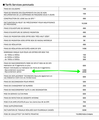

Ça n'a jamais été totalement clair comment se passe la tarification des cas atypiques et exceptionnels (même chez les concurrents d'ailleurs je trouve).
Par le passé les dernières pages de la brochure tarifaire SFR (disponible ICI) contenait 2 mentions de tels tarifs (aérien et souterrain, voir ci-dessous extrait de la brochure version 2020)... mais cela a disparu depuis quelques temps de leur brochure :
