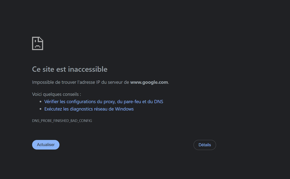

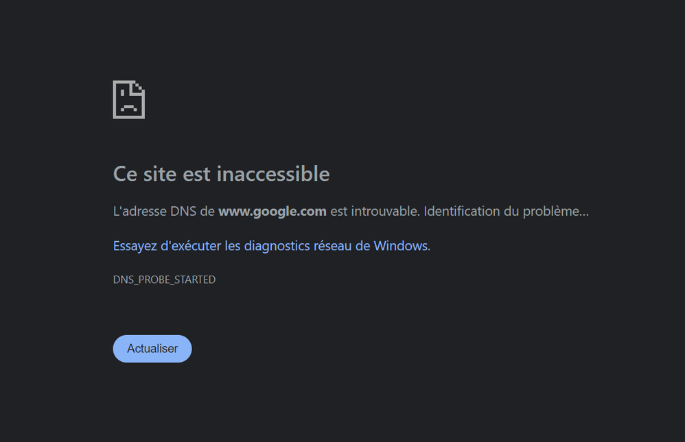

Bonjour à tous,
Depuis que je suis passé à la fibre, je fais face à des coupures Internet récurrentes. Cela a commencé avec la Box 7 en fibre en novembre, puis SFR l'a remplacée par la Box 8 il y a quelques jours. Cependant, le problème persiste avec des interruptions intermittentes du DNS sur tous les appareils de la maison (voir les images).
Est-ce que quelqu'un sait d'où provient ce problème ?
Je vous remercie.
Cordialement

Bonjour @mt_ayada
Est-ce que tu as uniquement des problèmes de DNS ? par exemple un téléchargement long sur un site n'est-il jamais coupé ? ou la visualisation d'une longue vidéo sur youtube n'est jamais coupée non plus ?
As-tu essayé de changer tes DNS pour voir si justement le problème venait uniquement de ceux de SFR chez toi ? (par exemple par un de ceux conseillés ICI)

Oui, cela m'arrive aussi, comme tu me l'avais dit, notamment sur YouTube lorsque je regarde de longues conférences. Certains sites prennent plus de temps à se connecter, dans même temps je vois que les autres appareils également déconnectés, comme mon téléphone est mont qu'il est connecté au réseau WI-FI mais pas de de connexion d'Internet etc..
Avec la box 7, je la redémarre parfois, mais la box 8 rétablit la connexion automatique en quelques minutes (entre 2 et 5 minutes environ) sans nécessiter de redémarrage du routeur. C'est déjà mieux qu'avec la box 7.
Je tiens à signaler qu'avant d'avoir la fibre, j'utilisais la box avec la connexion câble chez SFR, et je n'ai jamais rencontré ce type de problème. Depuis que je suis passé à la fibre, c'est devenu une préoccupation.
Amicalement

@mt_ayada comme dès ton premier message tu suspectes le DNS, personnellement j'attends toujours ta réponse sur un test qui le confirmerait ou écarterait cette hypothèse :
@Ryry a écrit :As-tu essayé de changer tes DNS pour voir si justement le problème venait uniquement de ceux de SFR chez toi ? (par exemple par un de ceux conseillés ICI)

Re bonjour,
Je n'ai apporté aucune modification à mes DNS récemment. En fait, je viens de recevoir un nouveau routeur, et pour l'instant, je n'ai rien modifié au niveau des paramètres, y compris les DNS.
En outre, je tiens à mentionner que je n'ai installé aucun logiciel tel qu'AdGuard DNS ou tout autre programme similaire sur mes appareils.
