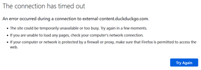

Ma SFR Box THD me pose d'étranges problèmes. Elle fonctionne bien après un redémarrage, puis au bout d'un certain temps - parfois une semaine, parfois plus longtemps - certains sites web ou domaines cessent de fonctionner. Les autres accès à l'internet fonctionnent bien. Parfois, le domaine est Duckduckgo, parfois Microsoft ou Outlook, parfois BBC. Mon intuition me dit que les domaines touchés sont ceux qui ont généré le plus de trafic/le plus grand nombre de requêtes. À chaque fois, certaines demandes d'accès au domaine (mais pas toutes) échoueront. Assez rapidement, le point sera atteint où toutes les demandes (au domaine spécifique, mais pas les autres) échoueront. Le seul moyen que j'ai trouvé pour résoudre le problème est de redémarrer la boîte. J'ai réinitialisé la boîte aux paramètres d'usine à plusieurs reprises, mais le problème persiste. Quelqu'un a-t-il rencontré le même problème ? Quelqu'un a-t-il réussi à faire remplacer son boîtier ? Comme le problème est intermittent, SFR ne veut pas la remplacer pour moi.

Creusons un peu : quand tu écris "certaines demandes d'accès au domaine (mais pas toutes) échoueront", tu vérifie cet accès comment, par exemple concernant DuckDuckGo que tu as cité comme touché ?
- simplement en tapant https://duckduckgo.com/ dans un navigateur... et qui échoue ? (quel message d'erreur exactement ?)
- en faisant un "ping duckduckgo.com" ?
- en vérifiant que duckduckgo.com est bien résolu par ton DNS (via "host duckduckgo.com" par exemple) ?
- autrement ?
Évidemment je pense comprendre qu'au moment des pannes, tous tes appareils (ordinateur, smarpthone...) présentent les mêmes échecs sur les mêmes sites ?

La prochaine fois que je rencontrerai ce problème, j'enregistrerai les erreurs de manière plus détaillée afin de pouvoir fournir une réponse complète, mais je peux vous faire part de ce qui suit concernant ma configuration :
Je n'utilise que la SFR THD Box comme modem (mais je ne suis pas allé jusqu'au mode bridge, j'utilise DMZ). Les DNS du routeur sont réglés sur 89.2.0.1 et 89.2.0.2, mais cela n'a pas d'importance (voir ci-dessous).
Derrière la boîte se trouve un routeur OPNSense utilisant Adguard Home. Adguard sert de serveur DNS, utilisant divers serveurs DNS en amont qui ont été sélectionnés pour leur vitesse à l'aide de DNSBench (https://www.grc.com/dns/benchmark.htm) et de la mise en cache. De cette manière, mon temps de réponse moyen est de 9 ms.
Je ne pense pas que les équipements situés derrière la box SFR jouent un rôle dans le problème, car lorsqu'il se produit, il est résolu en redémarrant la box SFR. J'ai également testé de connecter mon PC directement à la box SFR via Ethernet lorsque le problème se produit et cela ne fait aucune différence.
Pour confirmer, lorsque le problème se produit, il affecte tous les appareils du réseau.

Aujourd'hui, j'ai encore fait l'expérience qu'un site Web était inaccessible, alors que tous les autres sites Web fonctionnaient. Le redémarrage du routeur a résolu le problème.
