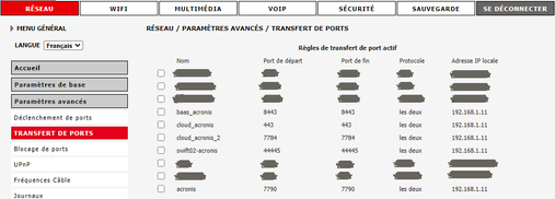

Je suis en possession d'une box SFR, modèle "Modem starter Mini" et je ne vois pas comment répondre à la demande d'Infomaniak.
J'imagine qu'il faut "ouvrir" les ports même si le support m'explique que je suis sensé renseigner les adresses xxx.infomaniak.com. Mais même une simple ouverture des ports n'est pas claire sur l'interface de la box.
Cela doit-il être fait dans le menu "Déclenchement de ports" ou bien dans le menu "Transfert de port"... ?
J'ai tenté les deux sans succès à l'image de cela :

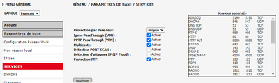

Je me pose cependant la question du risque d'avoir passer le niveau de sécurité du pare-feu à "Inactif". J'ai testé le niveau "Faible" mais cela ne suffit pas. J'aurais préféré pouvoir lui préciser les ports autorisés dans le niveau "Moyen" (celui par défaut) comme ci-après :
Malheureusement, cela ne semble pas possible...
Savez s'il est possible d'ajouter des ports autorisé au niveau du pare-feu de lm box ?

  • l'ouverture de port c'est dans le déclenchement que cela se passe, le transfert de port c'est une redirection du trafic reçu sur l'adresse WAN de la box et donc sur port externe vers une adresse ip LAN et donc sur un port interne. Ceci dit cela devrait également fonctionner avec les redirections.
  • dans la copie d'écran, il est inutile de cacher les ports, ainsi que les adresses IP puisque tout est en interne, il n'y a donc que toi qui peut les voir. De même qu'il est inutile de masquer les noms que tu donnes à tes règles, tu pourrais les appeler toto ou tata que cela ne changerait absolument rien, c'est toi qui défini le nom que tu donnes à tes règles de redirection.
  1. Je pense que la liste des ports autorisés (non filtrés) n'est qu'une conséquence du préréglage pare-feu choisi (inactif / faible / moyen ...) pour information et savoir ce qui est préconfiguré comme autorisé.
  2. Je suppose que les ports "spéciaux" dont tu as besoin ne sont pas listés comme classiquement autorisés par le niveau faible ou moyen... d'où la nécessité de redescendre en niveau "inactif" ?
(c'est ce que je devine).
Pour ma part j'ai toujours laissé le pare-feu de la box sur Inactif, comme il l'était par défaut sur ma box.

Absolument, les ports autorisés (ou interdits) sont fonction du niveau de parefeu activé. Ceci dit si tes machines derrière sont protégées cela n'est pas trop grave.
Ce que tu peux cocher par contre, l'IP Flood et le Port Scan.
