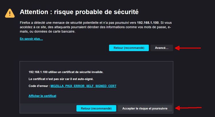

Bonjour @dimitrior01 ,
Pour illustrer la réponse de @jnq35 , voici ce que j'obtiens en voulant atteindre mon point d'accès Wi-FI sous Firefox
Pour pouvoir continuer, il faut cliquer sur "Avancé..." puis sur "Accepter le risque et continuer"

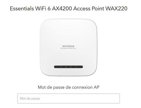

Et hop, ça fonctionne
