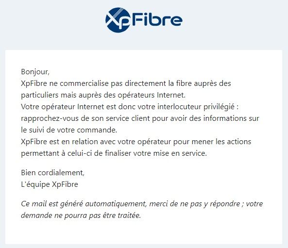

EDIT : Voici donc le retour de XPfibre quand on tente de les contacter...

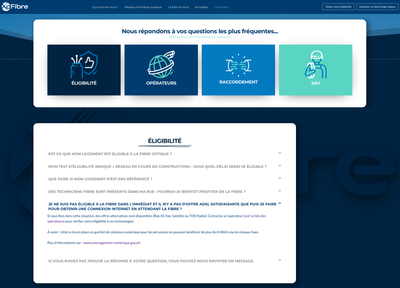

Pour ce qui est de la réponse de XP FIBRE (totalement générique et sans étudier ton cas), c'est un grand classique ! (et encore XP FIBRE est joignable, alors que bien d'autres OI n'ont pas de formulaire de contact et laissent effectivement uniquement les FAI être l'interface avec le client : le premier d'entre étant Orange réseau (le service OI de Orange) dont tout au mieux tu peux joindre le service client de Orange, càd en faire c'est comme appeler SFR pour XP FIBRE... C'est discuter avec des intermédiaires qui ne savent pas...
Cependant, quoi qu'il soit écrit de la réponse "purement générique" de XP FIBRE (qui est en substance "voyez avec votre FAI") on sait bien que c'est une première façon de botter en touche et de filtrer mais ce n'est pas un échec systématique car,
- on a vu des gens avoir une réponse et nous en parler sur ce forum
- l'ancien site de XP FIBRE (qui était SFR FTTH recensait nettement plus clairement dans sa FAQ les cas où il était clairement utile de le contacter directement)
- enfin, même sur le site actuel de XP FIBRE on voit qu'il y a "une ouverture" quand le problème ne dépend pas du FAI (voir image plus bas "Nous répondons à vos questions" et les cas "évacués" en bas, mais il faut justement goupiller son cas pour ne pas être dans les cas évacués :
- donc surtout pas dire "j'ai une panne sur ma ligne SFR ou sur ma ligne Orange" => ça botte vers le FAI direct
- mais plutôt goupiller : "vos service doivent intervenir sur l'infrastructure là il y a une rupture de continuïté qui est de votre responsabilité, et vos équipes n'interviennent pas depuis des mois et je suis bloqué. C'est anormal de la part d'un opérateur d'infrastructure responsable"
En espérant que ça aide à avoir autre choSe qu'une réponse bateau de XP FIBRE.
