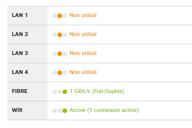

Internet fonctionne correctement mais que via le wifi, sur les 4 ports Ethernet je n'ai pas de réseau
J'ai testé les 4 ports avec des câbles et des PC différents
j'ai vérifié la config dans le routeur mais rien indique un problème
je suis en DHCP sur la carte Ethernet (j'ai essayé en IP fixe mais même problème)
... bref j'ai appelé SFR et ils me répondent ne rien pouvoir faire pour le moment car l'activation de la ligne n'est pas encore remonté chez eux et que je dois patienter 48/72H pour que tout soit activé dans la box ...
Ca me parait étrange que les ports Ethernets ne soient pas activés par défaut ...
les ports apparaissent en "non utilisé"
avant de patienter sans rien faire j'aurais bien aimé avoir l'avis de quelqu'un sur le sujet 🤔

Bonjour @fablamenace
les ports apparaissent en "non utilisé"🤔
En règle générale en effet, les ports Ethernet sont directement fonctionnels. C'est déjà étrange.
Rien n'est impossible en ce bas monde et donc peut-être que l'activation "non terminée" de ta box concernant sa connexion internet (externe) a une incidence (négative) sur le fonctionnement des ports réseau local (Ethernet) mais j'en doute très fort... À mon avis le réseau local fonctionne directement, même pour une box sortie du carton et non reliée à SFR... Et le "bon" fonctionnement de ton wifi semble plutôt aller dans ce sens.
Si le test est négatif avec plusieurs PC Ethernet comme tu l'as essayé, mon sentiment est plutôt que ta box a un problème...

Dans la gestion de la box, il devrait y avoir un onglet "ECO", vérifier que les ports Ethernet sont bien réglés sur 1000Mb/s
Quand vous branchez un ordinateur sur l'un des ports, y a t'il une petite LED sur le port en question qui s'allume de manière fixe ?

l'option ECO n'est pas activé, j'ai quand même essayé de l'activé et de mettre tous les ports à 1000 mais sans effet
La Led du port ou le PC est banché est bien allumé verte sur le modem

Par curiosité avez-vous essayé de brancher deux appareils et vérifié qu'ils communiquent entre eux ?
Ce peut être:
- deux PC en Ethernet
- un PC en Ethernet et le décodeur en WiFi (le décodeur devrait pouvoir lire des fichiers multimédia stockés sur le PC)

BOnjour
en effet si je mets une adresse IP fixes sur 2 pc le ping repond entre les 2
en revanche la passerelle 192.168.1.1 ainsi qu'un PC en wifi ne sont pas joignables
