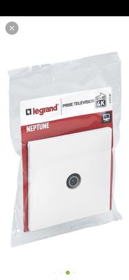

J'ai acheter une prise mais puis la changer moi meme ou j'attends l'intervention de SFR après tout c est eux qui l'ont modifier pour l'ancien contrat je ne comprends pas pourquoi ils n'ont pas remis une prise normal et pourquoi je dois attendre x semaine pour avoir satisfaction de services omis .

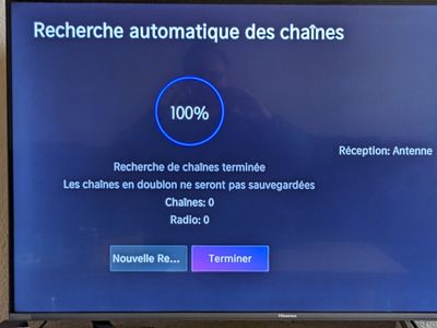

Bonjour pour être sur qu'il n'y aucun signal tnt sur votre prise faire une recherche des chaines tnt en mode antenne hertzienne en étant branché à votre ancienne prise câble. Car les fréquences utilisés sur le câble ne sont pas les mêmes qu'une antenne de toit.

Non aucune chaine trouvée :
Donc je me retrouve comme ceci :
Un boitier FO ( fonctionnel ) et une prise coaxiale ( ex prise TV et ex prise d’arrivée ancienne Box SFR )
et donc pas de réception TV TNT on va dire si plus d'internet plus de TV et je me vois pas vendre un jour mon appt avec une prise qui pendouille inutilisable parque les techniciens SFR sont des charlots ...
