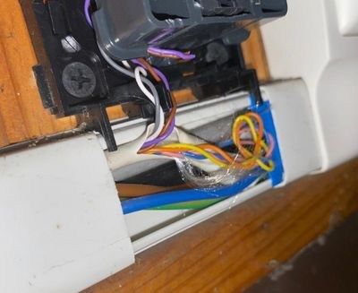

Hello @alex09
Juste quelques détails après ce que @TagadaTsoinTsoin a pu démêler.
J’ai cherché où sont les Prises RJ45 dans le coffret communication
En fait, l'hypothèse la plus raisonnable à laquelle on arrive c'est qu'il n'y en a jamais eu 😎
- les branchements allaient des prises murales vers les connecteurs de sortie du DTI, dont tu ne te sers plus avec la fibre
ce n’est pas une prise RJ45 mais le câble d’alimentation du boitier rond marquer TV Ant TV2 (boitier jusque à côté du boîtier XdSL).
Oui, ma supposition était mauvaise :
- ce câble blanc n'était pas une fiche RJ45 passant en dessous
- et il n'y en avait pas toute série de prises RJ45 "cachées" en dessous de ce boitier antenne
Oui la box était branché sur modem tagadasoinsoin
Euh, là je pense qu'il y a incompréhension.
- la "box" dont on parle, c'est le modem (qu'on appelle parfois "box-modem") qui est le premier boitier...
- tandis que l'autre éventuel boitier c'est le décodeur TV dont on a pas parlé ici.
=> j'imagine que la réponse c'était donc que ta box ADSL était avant reliée à la prise centrale du DTI ?
=> et qu'aucune de ses 4 sorties jaunes n'était reliée à quoi que ce soit (et donc pas aux 4 prises câblées sur les côtés du DTI) ?
et que par conséquent, à part pour de la téléphonie, je ne vois pas en quoi les prises murales dans tes 4 pièces pouvaient toutes fonctionner sans exception avec l'ADSL...
Sur ce "détail", comme conclu dans mon message précédent, je ne comprends pas.

Bonjour @Ryry
@Ryry a écrit :
Ce qui reste "étonnant" c'est qu'au départ @alex09 écrivait :
- « en ADSL dans chaque pièce je dispose de prise RJ45 elles fonctionnaient tous sans exception avant la fibre »
Oui moi aussi ça me chiffone
Mais avec ce genre de câblage issu du DTI je ne comprends pas bien comment la box-modem SFR placée à côté pouvait redistribuer internet de ses 4 sorties (jaunes sur la box) vers chacune des 4 pièces.
Là un truc m'échappe totalement.
Tu as compris ?
C'est la photo suivante qui m'a mis la puce à l'oreille.
La moitié des fils n'est pas branchée. Ça pourrait éventuellement fonctionner en 100Mb/s mais comme à l'autre bout de ce câble on ne trouve pas de RJ45, j'ai supposé qu'une seule paire était branchée dans le DTI et donc 0Mb/s en Ethernet
Quand je parlais de la prise MODEM du filtre maître, c'était bien de l'ancienne box ADSL qui se branchait dessus
Sinon l'installation PTO + Box + câble RJ45 vers la RJ45 murale, ça partait bien.

Bonjour @alex09
Ma question est donc les câblesles cloisons étant tous déjà fini je suppose que c’est impossible de les faire repasser dans les mêmes chemins?
Les câbles déjà passés peuvent servir à avoir du réseau internet ou bien il faut tout repasser ?
Deux niveaux de réponse à mon sens (@TagadaTsoinTsoin infirmera ou confirmera) :
- tes câbles actuels (dans les murs) apparemment prévu pour de la téléphonie pourrait être réutilisé pour du réseau 100 Mbit/s :
- il "suffirait" qu'un électricien compétent en ce domaine les débranche du DTI dans ton coffret
- et qu'il mette désormais des prises RJ45 au bout à ajouter dans ton coffret (ou ailleurs) comme le suggérait @TagadaTsoinTsoin
- il n'est pas impossible de remplacer les câbles actuels par des câbles réseaux à 8 brins (qui permettrait le plein débit gigabit de ta box fibre) à la place (en tirant avec le câble existant) : si les fourreau ne sont pas trop serrés ça peut marcher... Mais c'est un peu comme le passage de fibre dans des gaines existantes : parfois ça bloque, ça coince, et c'est le drame !
Cela étant si tes câbles existants supposent le 100 Mbit/s, ce n'est pas non plus un débit indécent et tu pourrais t'en contenter.
n’y a t’il pas une solution plus simple que de tout repasser?
Pour éviter le câblage réseau, Peut-être que le wifi portera bien entre la pièce de ta box et les pièces annexes, avec des débits supérieurs ou en tous cas suffisant ?
Il y a aussi la solution de l'usage des boitiers CPL (qui utilisent les fils électriques en guise de fils réseau), mais là encore, pas sûr qu'ils fassent en pratique mieux que ton câblage actuelle s'il supporte du 100 Mbit/s une fois connecté à des extrémités RJ45.
J’ai appelé hier leroy merlin pour un électricien il ne font pas idem pour un électricien à son compte.
Il y a t’il un intitulé spécifique pour chercher et pour demander ? Électricien ? Technicien réseau ? Ou autre?
Ce sont des électriciens... mais qui ont en plus une compétence spécialisée pour câbler ces réseaux informatiques et vidéo d'intérieur (comme énoncé ICI). Je ne vois pas vraiment comment plus les identifier parmi les électriciens qui ne se sont pas lancés dans cette nouvelle compétence contemporaine.
Tout dépend de l'installation.
Je vois qu'il y a des goulottes, on peut les ouvrir et les refermer sans problème.
Pour les parties sans goulottes mais avec des fourreaux, c'est la loterie, passera ? passera pas ?
Ils peuvent resservir bien que pas adaptés au réseau Gigabit de la box.
On peut avoir:
- ça ne marche pas du tout (assez improbable)
- ça marche mais limité à 100Mb/s (le plus probable)
- Ça marche à 1000Mb/s (possible mais risque d'être instable)
vous pouvez essayer une recherche avec "installateur VDI"
Savez vous combien coûterait cette prestation ? Combien ça prendrait de temps?
aucune idée, dépend des difficultés du chantier
il y a le Wi-Fi ou les CPL mais les résultats peuvent être (très) aléatoires.
il y aurait aussi l'utilisation de votre installation de câbles coaxiaux mais on part à l'aventure... (et ça risque de coûter bonbon)
J’aimai beaucoup le fait d’acheter les prises à accrocher sur le coffret de communication et rebrancher mais même ça cela ne fonctionnerait pas c’est bien ça ?
En fait c'est la solution à adopter, le résultat dépendra des câbles (actuels pas adaptés ou remplacés par des câbles de la bonne catégorie)
Une fois l'installation terminée, vous aurez besoin d'un switch informatique en plus (ce n'est pas le plus coûteux, une vingtaine d€)

Bonjour @Ryry , @TagadaTsoinTsoin ,
Je tenais à vous remercier pour vos précieux conseils. Merci à vous deux pour votre aide, cette aide m'a permis de débloquer et solutionné ma problématique.
En effet, j'ai fais intervenir deux électriciens nous n'avons pas réussi à retirer les câbles etc.
Etant donné que les câbles était bien uniquement téléphoniques (testé par les électriciens) vous aviez vu juste!
Nous avons du racheté du cable Cat 6 et les tirés à nouveaux partout... une gros galère, racheté les boitiers de raccordement tableau vers prises dont vous parliez plus diverses.
Un énorme travail mais maintenant le résultat et comme je le souhaité. L'internet est instantané et surtout sans wifi 🙂 ce qui m'est jamais arrivé ;).
Je tiens à souligné votre parfaite analyse et entraide.
ENCORE un Merci à vous deux. Vous le méritez.
Humainement Alex
