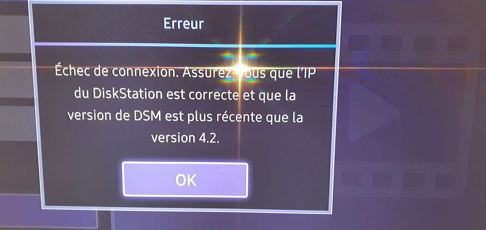

Bonsoir,
@TagadaTsoinTsoin Serveur Multimédia est effectivement installé.
@Ryry Le Nas est visible du PC, via l'interface DSM 7, Video Station est accessible, et fonctionne.
Par contre DS VIDEO sur les 3 Smart TV ne fonctionne plus.
J'obtiens toujours cette erreur :
Je ne sais toujours pas d'où vient ton erreur sur tes TV... mais le fait que le NAS ne pose pas de problème ni d'erreur pour être utilisé depuis le PC tend à démontrer qu'il n'y a pas (en l'état de ce que tu nous décrit) de problèmes d'ouverture de port alors... ça passe du NAS au PC, les autres appareils sont logés à la même enseigne.
