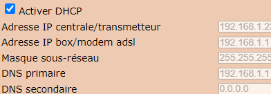

Le DHCP est en permanence désactivé sur mon appareil car c'est ce qui est sensé me permettre le contrôle à distance de mon appareil (centrale SOMFY). Je ne veux justement pas que la box attribue automatiquement une adresse IP à la centrale, cela me ferait perdre le contrôle de la centrale. Le matériel n'est pas conçu uniquement pour un seul opérateur mais je ne vois pas comment changer la passerelle de mon appareil ou de ma box (passer de 192.168.0.XXX à 192.168.1.XXX). Je vais mener mes recherches là dessus et je reste preneur si vous avez des pistes par rapport à ça !

Bonjour Cecile,
j'ai le même problème que toi, je n'arrive pas à me connecter sur mon téléphone.
Ci-dessous le paramètrage de mon alarme. Qu'est que je fais mal ?
Je n'ai pas trouvé comment ouvrir les ports 80 et 443 sur la box.
