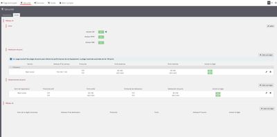

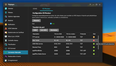

Bonjour, j'ai un soucis. je veux mettre en place mon site internet via mon NAS mais mon NAS via le protocole UPnP m'informe que les ports 80 et 443 sont désactivés et qu'il faut regarder du coté de la box.
c'est ce que j'ai fait et j'ai redirigé manuellement les ports sur la Box :
Mais même en faisant cela le site internet ne marche pas. Je me suis d'abord tourné vers OVH qui me fourni le nom de domaine mais ils m'ont certifié qu'il fallait que ça soit fait sur la box internet directement or c'est bien ce que j'ai fait mais cela ne marche toujours pas :
Est-ce que quelqu'un aurait la solution ? J'ai une box Sfr 8 fibre modele GR120DG

Bonjour, alors du coup ce n'est absolument pas le même problème vu que je n'ai pas de problèmes d'adresse ip et ce n'est uniquement que ces ports qui ne veulent pas être rediriger, aucun problème lié a l'adresse IP. De plus sur l'image que je vous ai fourni plus haut il y a l'adresse IP qui est bien en 192.168.1.XX et pas en 192.168.0.XX ça n'as donc rien à voir avec mon problème.

- un des protagoniste affirme que sur la Box 8, les ports 80 et 443 sont réservés (voulant dire que le client ne peut pas les détourner pour son propre usage).
Je ne sais pas si c'est vrai, mais cela n'a rien d'impossible.
Peut-être qu'un autre possesseur de box 8 pourra nous dire si ces ports son effectivement réservés et impossible à rediriger sur ce matériel.
Un test "simple" pour voir si c'est ça :
- essaye à titre d'essai de rediriger plutôt 8080 à la place de 80 vers ton NAS (et 4443 au lieu de 443) en adaptant évidemment au besoin ton serveur NAS pour répondre sur ces ports
=> si ça marche mieux, on pourra suspecter qu'en effet 80 et 443 sont spéciaux et réservés.

oui effectivement 8080 et 4443 marchent mais pour OVH il faut impérativement 80 et 443 ... Décidément c'est le 3ème problème insolvable que j'ai avec SFR, vivement novembre que je puisse résilier

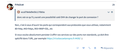

OVH n'impose pas de port, ce sont les navigateurs internet qui consultent les ports 80 (HTTP) et 443 (HTTPS) par défaut.
Un navigateur peut se connecter à n'importe quel port mais il faut le lui spécifier et OVH relaie la requête.
Vous pouvez très bien passer par OVH et vous connecter en FTP (port21 par défaut) à un équipement de votre réseau local qui écoute ce port.

Comme l'a répondu @TagadaTsoinTsoin 80 (pour http) et 443 (pour https) c'est le port par défaut, qui signifie bien "quand on ne le précise pas".
Mais si on veut autre chose, il suffit de le préciser (avec la syntaxe "deux-points" que j'ai évoquée ci-dessus).
En définitive, c'est juste toi qui ne veut pas communiquer d'URL du genre http://www.chezmoi.fr:8080
