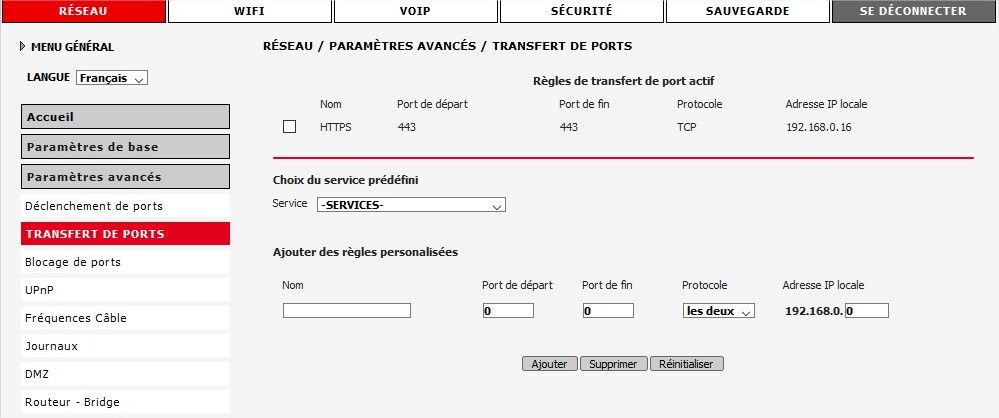

Voir image ci-dessous
remplacer 192.168.0.16 par l'adresse de la centrale SOMFY.
Pas de souci à ouvrir le port HTTPS, sauf que vous allez vous prendre des tentatives de connexions sur votre centrale.

Merci Dan921,
Lorsque je configure la centrale :
à l'adresse IP de la centrale, je rentre les chiffres qui me sont indiqués,
à l'adresse IP du routeur, je rentre les chiffres qui me sont indiqués pour celui-ci,
masque de sous-réseau : je rentre les chiffres qui me sont indiqués,
DNS primaire, je rentre les chiffres qui me sont indiqués,
DNS secondaire, je rentre les chiffres qui me sont indiqués,
SOMFY m'indique que les potts 80 et 443 sont fermés.
Je ne sais pas comment les ouvrir.
Si vous trouvez une solution ... merci.
